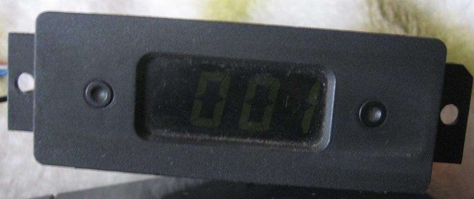

Mam takie pytanko jak zmienic oryginalny kolor podswietlenia zegarka z zielonego na inny?? i tak samo jak podswietlic wlaczniki wycieraczek tylnik i spryskiwacza swiatla przeciwmgielnego i podgrzewania szyby. Przeciez na samej diodzie to nie da rady bo trzeba ja jakas umiejscowic w przycisku. Prosze o sugestie:) i dobre rady... zegarek
ja mam za zegarek włozoną kawałek zwykłej białej karteczki a od tyłu zamiast zarowka duza dioda chyba i 1cm czy jakos tak a za przyciski tylko i wyłacznie wysówasz diody i wkładasz taką jaka cie interesuje

Dokładnie, jak rozkręcisz zegarek to musisz zdemontować wyświetlacz i wyjąć tą taka zieloną karteczkę i wstawić "zamiennik" wycięty z białego papieru.

Czyli rozumiem ze jak zdejme tylka ta zielona folie powiedzmy bo wiem o co chodzi i nie wloze zadnej diody uzyskam efekt zoltego swiatla na zegarze?? A jak rozpoznacz czy moje przyciski maja mozliwosc podswietlenia bo moze wczesniej jakis zgrywus pozdejmowal tylko zarowki:D ?? I pozniej rozumiem ze wiazke przewodow trzeba puscic chociazby pod podswietlanie nawiewow??
Bez oryginalnej zielonej folijki,sama żarówka:
Z białą kartką i niebieską folią,podświetlenie ta sama żarówka:

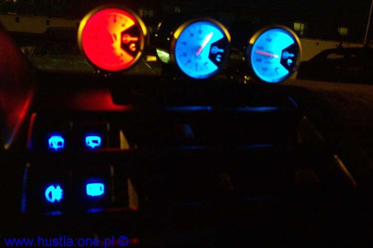

Uprzedzając pytania,tarcze i paski nawiewów wymienione na czarne zniebieskim podświetleniem.W przyciskach wymienione diody - jak ktoś już napisał,wyciągasz zielone i wkłądasz interesujący Cię kolor - tylko nie pamiętam,czy po wymianie przycisków będą świacić,czy nie trzeba ciągnąć dodatkowych przewodów do podświetlenia.

Spoko z nawiewem sobie poradzilem sam:) bez wiekszych przeszkod:) ale mam jescze pytanie by uzyskac bialy kolor na zegarku to biala folijke proponujesz i skad taka dorwac:P ?? A jakas podpowiedz jeszcze co do przyciskow? Czyli teoretycznie diody powinny byc od razu w przyciskach?? i swieci standardowo na zielono? To w twoim przypadku jak widze masz czerwone diody zamonrowane w przyciskach a jak u mnie nic nie swieci to przydalo by sie zakupic swiecace przyciski i pociagnac zasilanie do nich jak dobrze rozumiem... cool.gif

Dajesz biały papier,albo kawałek folii,nie wiem,mlecznej?Zamiast żarówki możesz dać diodę tylko tu jest kłopocik - dioda będzie świecić zawsze trochę niebieskawo,a żarówka żółto.Wymontuj zegarek,do domu na biurko i testuj smile.gif

a czy to jest wyswietlacz LED? w skodzinkach robimy tak ze wyjmujemy wyswietlacz zegarka, ostroznie odklejamy z niego wierzchnia folie, i w zaleznosci jak ja na nim odwrocimy, taki otrzymujemy kolor podswietlenia, czyli z np tlo zielone cyfry czarne zmieniamy w tedy tlo czarne cyfry zielone
edit
zapomnialem... w cc sa podswietlone cyfry a tlo nie... ale obracajac folia z zegarka mozna rozne kolorki uzyskac, w tym przypadku mozna zerwac folie z wyswietlacza jakiejs gierki (jest duzy i nie zabraknie po obracaniu
