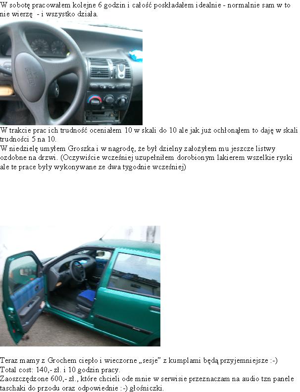

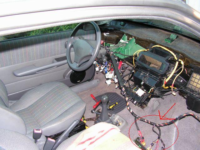

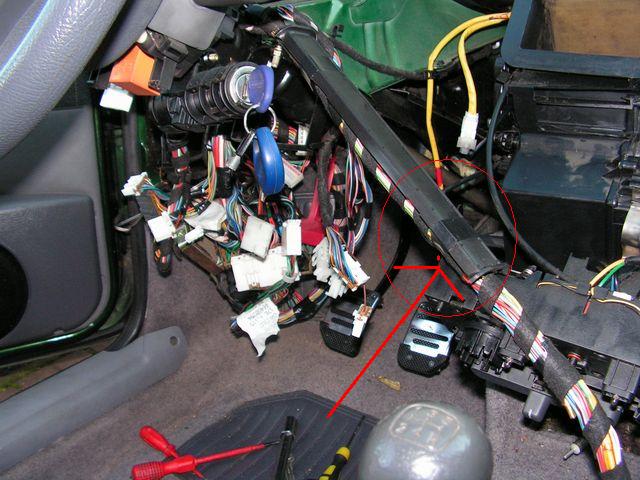

Fotorelacja z wymiany nagrzewnicy
> No gratulacje wymiany
> Wiem, że to nie wdzięczna robota bo robiłem to dwa razy Ale ani
> razu nie ciałem wiązki Nie wiem po co to robiłeś
Bo mam prawie 2 metry i 120 kilo wagi grinser006.gif i niestety miałem utrudnioną możliwość dostania się do nagrzewnicy
> pierwszym razem wszystko odpiołem a potem wszystko po
> przypinalem tak jak było
No to jesteś niezły bo mi się nie chciało i chyba bym nie dał nawet rady tego przypiąć tak jak w oryginale było
> Za drugim razem udało mi się bez wyciagania deski z auta Tylko z
> deską spoczywająca na siedzeniach
To tak jak mi tylko u mnie wiązka kabli przeszła niewielką modyfikację ale wszystko działa ok.gif
> Bo mam prawie 2 metry i 120 kilo wagi i niestety miałem utrudnioną
> czyli ja też będę musiał ciąć wiązkę

W każdym razie chciałbym wszystkim podziękować za pomoc, cenne informacje oraz słowa uznania.
P.S. Następna Fotorelacja będzie z .......montażu głośniczków z panelami taschaki, a później coś tak czuję, że z wymiany sprzęgła jak już do końca mi padnie :-)
