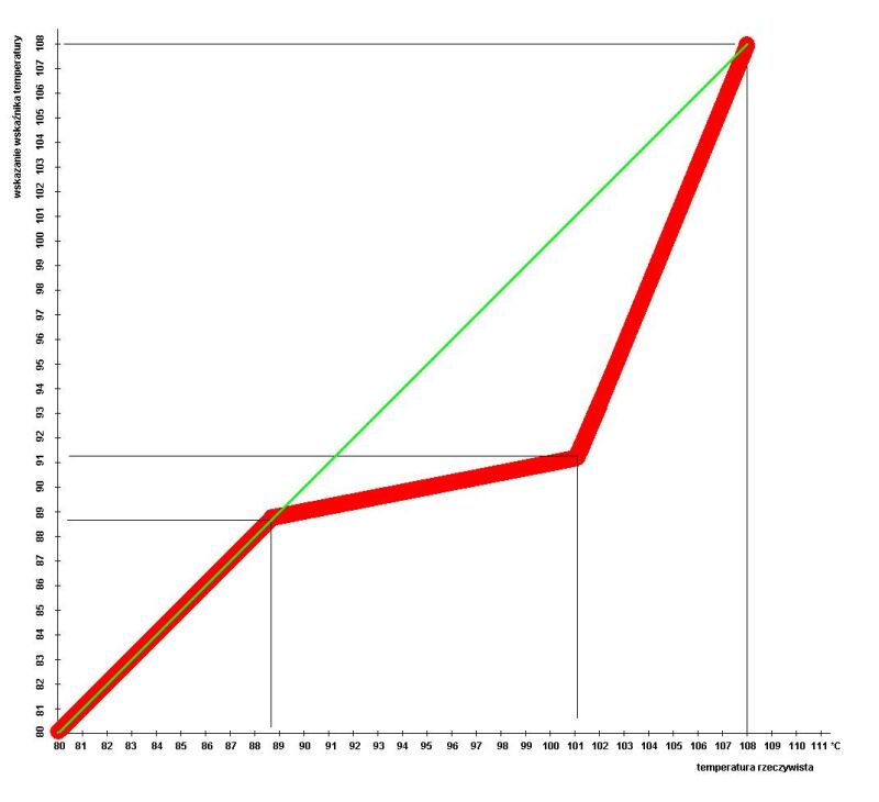

No właśnie, że nie kombinowałem... Kupiłem nowy oryginalny GM, zamontowałem i nic się nie zmieniło.... więc stary sprzedałem jako uzywany 100% sprawny i nie miałem reklamacji. Albo TTTM, albo wskaźnik jest tylko wskaźnikiem i pokazuje tak, jak kiedyś na elektroda.pl opisał pracownmik ASO Opel: klik.
Właściwie, aby rozwiać wątpliwości i dociec prawdy trzebaby podłączyć niedaleko czujnika temperatury prawdziwy termometr i zmierzyć dokładnie, przy jakich temperaturach rzeczywistych i na wskaźniku:
- otwiera się przelot do chłodnicy
- włącza się wentylator
Zobrazowałem opis z linka powyżej, zależność wskazań temperatury na wskaźniku od rzeczywistej temperatury wygląda mniej więcej tak:
W Astrze G wskazówki wszystkich zegarów są sterowane cyfrowo, a nie analogowo. Poruszane są silniczkami krokowymi, a więc sterowanymi z mikrokontrolera, co umożliwia dowolne kształtowanie charakterystyki ich wskazań.

W Opelscanerze mamy dwie wartosci z czujnika, a termometr bylby dodatkiem.
To nie jest glupie, trzeba po kombinowac z termometrem.
Jak wiesz, bawiłem się Opelscannerem i wykonałem test wskaźników (głównie temperatury i prędkości oraz chyba obrotów też) - pokazywały idealnie to, co wpisałem do programu. Wynika z tego, że w tej opcji program ten działa identycznie jak oryginalny Tech2.
Przeprowadzenie eksperymentu z rzeczywistym termometrem w takiej sytuacji sprawdziłoby wiarygodność czujnika temperatury wody. IMO różnica wskazań nie będzie większa niż +/- 5 deg, co jest nieistotne dla kierowcy.
Pozdr.
Dzięki za podpowiedzi. Chyba układ był zapowietrzony, wczoraj zagrzałem silnik i dzisiaj wskazania są już inne: 89-90 a według załączonego wykresu byłoby to ok. . Są również chyba dwa biegi wentylatora???, ale do schłodzenia wystarcza jeden. Myślę że będzie dobrze. Pozdrawiam
