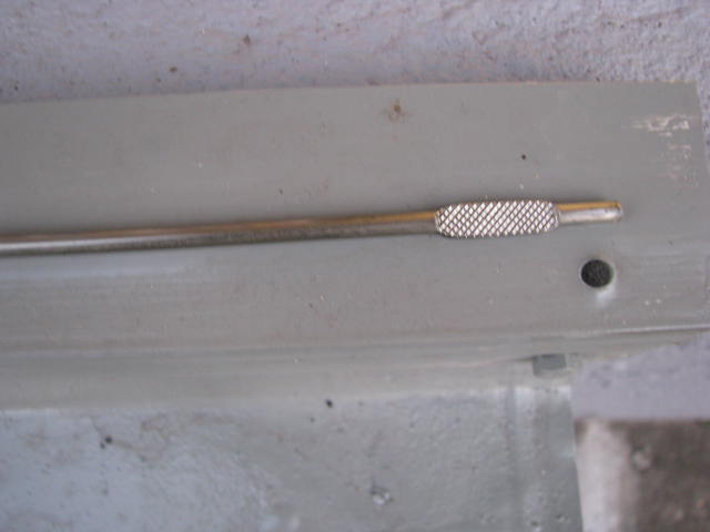

pytanko mam bo w faqu nie ma, ile dokładnie wchodzi oleju zeby na bagnecie było pomiędzy min a max
i mozna prosic foto waszych bagnetów dość pilne do rana musze wiedziec 270751858-jezyk.gif
u mnie po wymianie weszło 3,7-3,8 na takim bagnecie
on jest giętki? , zrob mi dokładne foto podziałki
> albo zmierz długosc o najlepie
przeca to nie jest giętki...giętki to Ty masz

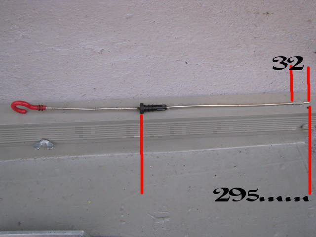

> zawsze twardy
a zmierz całą długość prętu bez tego co sie chwyta grinser006.gif troche cie pomęcze
u mnie w obu 8v sa takie czerwone, twarde ...... bagnety grinser006.gif gietki mam w luposie i bagnet wyedy nie jest typu"pret" tylko jest plaski
> a zmierz całą długość prętu bez tego co sie chwyta troche cie
> pomęcze
ok. 460
3.8 litra na środek podziałki powinno wejść , ja jak remontowałem silnik to mi 4litry weszło bo ani deko nie zostało
