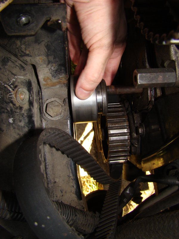

Wyszła taka głupia sprawa i nie bardzo wiem z której strony się zabrać do tego grinser006.gif Otóż zaszła potrzeba zdjęcia rozrządu i w zasadzie nie byłoby z tym żadnych problemów gdyby nie to, że ktoś zrobił za długi gwint (lub za szeroką rolkę)... sick.gif Może macie jakieś patenty jak się do tego zabrać, żeby tą pier*** rolkę zdjąć? Silnik podniosłem ile się da (dalej nie idzie, bo już opiera się o wydech, a szkoda byłoby urwać tongue.gif) i nadal jest za mało miejsca żeby ją ściągnąć. Poduszka i łapa silnika też odkręcona (akurat to z innego powodu zdjąłem, ale przynajmniej dodatkowo nie przeszkadza). Obcięcie kawałka gwintu odpada, bo nawet nie miałbym czym tego zrobić... crazy.gif Z resztą musi być jakiś na to sposób, bo silnik ma już nalatane ok. 215 kkm i rozrząd był zmieniany nie raz...
W zasadzie to nie ma konieczności zdjęcia tej rolki (ma przejechane dopiero 4 kkm), ale potrzebowałem ściągnąć tą blaszkę pod spodem no i wypadałoby ją oczyścić z całego syfu, pozostałości poprzedniego silikonu co by to można było na nowo dobrze uszczelnić, a rolka jednak w tym skutecznie przeszkadza... Dlatego jeśli macie jakieś niezawodne patenty na zdejmowanie tej nieszczęsnej rolki to byłbym wdzięczny za radę ok.gif
Wydaje mi się, że musisz po prostu rozczepić rolkę.
Łożysko jest nasuwane na mniejszy mimośrodowy element regulacyjny.
masz seryjne Turbo i.e. czy przekładkę robiłeś? może coś się różni i dlatego miejsca nie ma i trzeba pokombinować
Na foto nr 2 już dobrze do tego podchodziłeś, ale wystarczy ten element na który się nakłada rolkę całkowicie odseparować.
Hmmm... hmm.gif nie wiedziałem, że to się składa z dwóch części. A skoro tak, to całkiem zmienia postać rzeczy grinser006.gif Póki co nie będę jeszcze mówił, że jednak ktoś to sprytnie pomyślał żeby to łatwo było zdjąć, wstrzymam się do momentu aż rolka będzie zdjęta ok.gif
Mówisz, że już dobrze się za to zabierałem, tylko że to tak było założone, ja tam jeszcze nic nie kombinowałem, bo myślałem że to jedna część tongue.gif W każdym razie to pewnie musi być solidnie nasadzone (bo rolka w końcu chyba nie powinna mieć luzu), a ze ściągaczem nie podejdę icon_rolleyes.gif
Teraz przypomniałem. Właśnie trzeba zdjąć tą blachę z rolki. Wtedy zejdzie po kilku sprytnych ruchach. wink.gif U mnie tata wpadł na to niestety dopiero po ciachnięciu śruby. grinser006.gif

Sęk w tym, że podniosłem go na tyle (tak jak napisałem w pierwszym poście), że wydech nie pozwalał już na więcej 270751858-jezyk.gif
A może uciąć kawałek tej śruby BOSCHEM a w momencie założenia jej z powrotem,po prostu nagwintować.
to użyj dobrej breszki i lekko odepchnij nią silnik w prawą lewą stronę.

Może faktycznie tak trzeba będzie zrobić, zawsze to mniej kłopotu niż ściąganie łożyska z rolki. Zobaczymy na ile silnik będzie się dało odepchnąć ok.gif

ja nawet nie tknąłem łap i silnika, po prostu wszystko rozłożyłem i wymiana poszła bezproblemowo ok.gif
