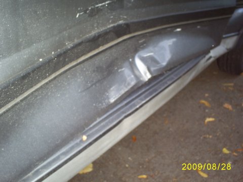

282768843-ccbok2.JPG hej
do balcharzy i znawców tematu ile może kosztować naprawa cc?
pozdrawiam

jak byś mógł większe foto podesłać

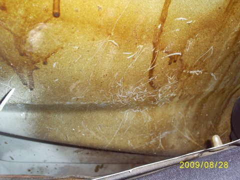

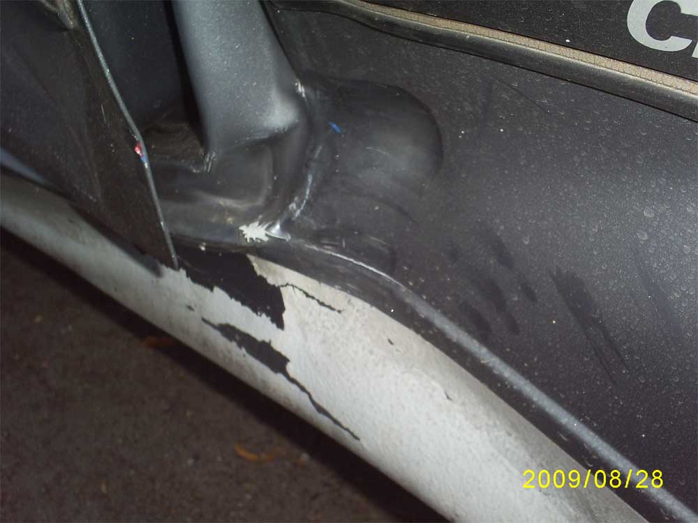

na prośbę kolegi Adulka wklejam fotencje...
1
2
3
No na tej fotce to widać pogrom całej ćwiartki. Na pierwszej pokazałeś nam tylko wygięty próg i drzwi do wymiany. Wg mnie to jest szkoda całkowita, ale to tylko moje zdanie.
Jedż najpierw na pomiar budy. Jak wyjdą różnice to ja bym odpuścił. Jak trzyma wymiary to naprawa bez części minimum 8-9 stów. Jak dobrze zabezpieczyć to rudy wyjdzie ale napewno nie za rok ani dwa.
