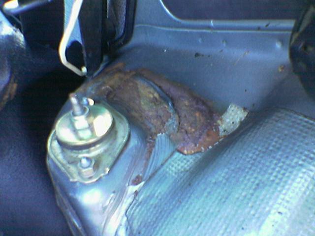

stuki puki w tylnym zawieszeniu???
od jakiegos czasu z tylnego zawieszenia, a dokladniej z prawej strony dochodza mnie dziwne odglosy. takie gluche stukanie.
myslalem ze to amorki sa juz do wymiany albo poduszka zerwana. ale nic z tych rzeczy.... tak jezdzilem i jezdzilem, ale jest to drazniace.
z ciekawosci dzisiaj zdjalem tapicerke w bagazniku a tam... moim oczom........ masakra..... rdza jak cholera.... wydaje mi sie ze te stuki to wlasnie takie gluche odglosy peknietej blachy.
jak wam sie wydaje? podobno to bolaczka uniakow. moj od poczatku czyli od 93roku mieszkal w garazu, ale widac i to mu nie pomoglo.
podjechalem dzisiaj od razu do jednego magika-mechanika, obejrzal i powiedzial ze tylko to moze tak pukac i ze trzeba to zrobic bo moze sie w przyszlosci cale mocowanie amortyzatora upitolic.
umowilem sie z kolesiem na jutro, ma mi wyciac to co jest zgnite i wtacwic nowa blache. cena 80zl. nie wiem czy to duzo czy malo?? dlatego pytam sie do tych ktorzy juz to robili ;-)
zagladalem tez przy okazji do lewego zawieszenia. tam nie jest tak zle, widac juz rdze frown.gif ale tylko powierzchownie. narazie tego nie ruszam, moze w przyszlym roku przyjdzie i na to czas a jak zaczne jeszcze bardziej szukac rzeczy do zrobienia to nie wydole z kasa wink.gif
a jak sie to ma u innych wlascicieli uniakow?? ponizej zamieszczam zdjecie (zrobione telefonem wiec sorki za jakosc)

ok. to jutro jade do blacharza niech mi zrobi ta prawa strone za te 80zeta.
lewej strony narazie nie ogladam dokladnie zeby sie nie zdolowac smile.gif w przyszlym tygodniu na spokojnie jeszcze raz zdejme tapicerke i sprobuje oczyscic co sie da i zamalowac (szlifierke i szczotke mam). gorzej jak sie okarze przy czyszczeniu szlifierka ze tez juz jest blacha do wymiany frown.gif bo narazie tego nie widzialem golym okiem tak jak to jest po prawej stronie.
a jesli nawet lewa tez jest juz do wymiany to narazie nic nie stuka i sie widocznie jeszcze wszystko trzyma. do wiosny powinno jeszcze wytrzymac smile.gif a teraz troche sie juz wyportkowalem (felgi na zimowki, pompa wodna, ubezpieczenie, przeglad....) beksa.gif
Spoko, nie jest źle. Ka w zeszłym roku we wrześniu robiłem lewą stronę. Profilaktycznie wtedy poglądałem prawą i było OK. A w styczniu poszła prawa strona.
U mnie górne gniazdo amorka weszło mi do środka razem z kielichem.
a ja mam pytanko wink.gif czy miałeś zamontowane nadkola ???

Nie ma sie czym przejmować, nie jest źle, u mnie dziura jest zlosnik.gif, ta część z poduchą luźna jest, można sobie wyginać, normalnie sportowe regulowane zawieszenie grinser006.gif.
Musze kupić blache i pospawać, nie moge dostać blachy, mają tylko kawałki 1mx2m a ja tyle nie potrzebuje sick.gif
no ja juz postawilem swojego rumaka do blacharza. wlasnie sie robi smile.gif na 14 mam jechac po odbior smile.gif

odebralem sprzeta. wszystko kosztowalo tak jak bylo ustalane - 80zl. bardzo ladnie zrobil. wszystko co bylo trzeba to jest wyciete i wstawiona nowa blacha. pospawane od gory i od dolu. wszystko zabezpieczone przed korozja. takze prawa strone mam miodzio smile.gif
teraz kolej na strone lewa... ale na to przyjdzie czas
a nadkola musz se zakupic. temat priorytet.....
aha, stuki zmalaly, ale jeszcze sobie puka. ciekawe co to jest? i skad sie biora jeszcze te odglosy? poduszka cala, amorek sprawny?? jakies sugestie i pomysly??

Kurcze dzisiaj odchylam wykladzine w tym samym miejscu (tylne nadkola) i ZONK.
W zyciu bym nie przypuszczal ze znajde tam tyle rdzy "tyle ile pruchna w puszczy Białowieskiej" kurde dziury na wylot.
Juz mam blacharza umówionego, zamówione nadkola plastikowe i mam nadzieje ze bedzie OK.
Koszt wszystkiego czyli wycinanie + spawanie + konserwacja + założenie nadkoli plastikowych + wymiana poduszek tylnych amorków = 200 zł
Blacharz mi powiedział, że mialem niezłą intucję z tym sprawdzeniem bo mało brakowało a wszystko by sie zapadlo do bagażnika wiec ja mu polecilem to Forum moze sie czegos nauczy smile.gif
Pozdrawiam.

no ode mnie blacharz wzial 80zl za jedno nadkole. drugie narazie zostawiam, ale tez bedzie do roboty. narazie nie jest jeszcze tak zle...
elegancko wycial spruchniala blache, wstawil nowa oczywiscie ladnie wyprofilowal, wszystko ladnie pospawal. z gory i z dolu wszystko zabezpieczone. nie ma mozliwosci zeby teraz mi cos pordzewialo... a co do ceny to negocjuj... bo poduszka to koszt max 20zl, nadkole juz za 10zl kupisz. zalozenie poduszki i nadkoli to zrobisz we wlsnym zakresie w kilka minut. wiec jak za samo wycinanie spawanie i konserwacje ma zakasowac koles 170zl to wedlug mnie troche duzo. no chyba ze robi ci z dwoch stron. to ok. cena atrakcyjna smile.gif
