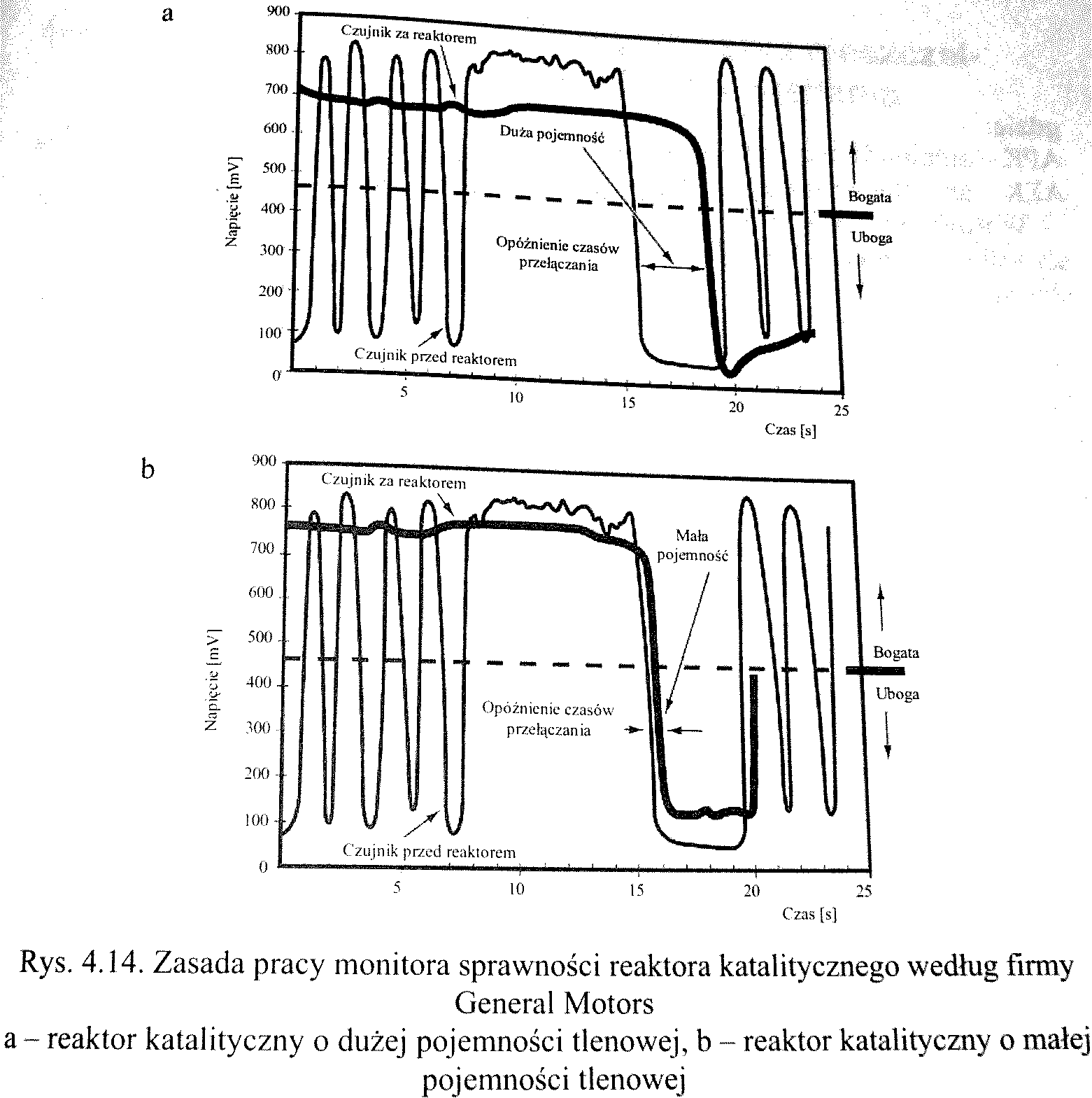

> Jaki dokładnie parametr spalin mierzy druga sonda
> umieszczona w układzie wydechowym za katalizatorem??
Ten sam co pierwsza - zawartość tlenu w spalinach.
> Pytanie drugie. Jeśli ktoś wie co ona mierzy, to może da się ją
> oszukać.
Da się, ale trzeba wiedzieć czy sterownik silnika przeprowadza jakieś specjalne testy w stylu pomiar pojemności tlenowej. Jeśli tak, to w jaki sposób to robi.
W zał. przykładowy test.
Jeśli wiadomo co i jak pozostaje zakup, lub zbudowanie stosownego emulatora.
Kwestia jest tego typu że nie tak łatwo jest oszukać komputer a jak się go oszuka to tylko na chwilę tak jak mi to wychodziło, a na zdrowy rozum jak wywala checka tzn że oblicza ilośc tlenu...
