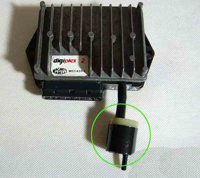

Powiem co mi się nasunęło, ale tak jak mówię nie za bardzo się na tym znam, więc mogę gadać głupoty.
- podciśnieniowy regulator zapłonu?
- moduł zapłonowy (DigiPlex2)?
- niskie ciśnienie paliwa?
- pasek klinowy?
Jak wtrysk to tego nie ma.
> - pasek klinowy?
Ze słabym ładowaniem lub bez też by odpalił. Akumulator masz zakładam, że sprawny (bo nowy).
Tak przy okazji to masz pewnie pasek rowkowy.
W 1,4 nie ma podciśnieniowego regulatora zapłonu jako oddcielne urzadzenie.
Jest on wbudowany w DigiPlexa. Możliwe ze to digi głupieje i raz zapala raz nie ale to wtedy iskry by raczej nie było.
Może mieć wpływ na odpalanie ale i w czasie jazdy miał byś problemy.
> - pasek klinowy?
Pasek nie ma tu nic do gadania. Zdejmujesz i tez musi odpalić.
> urzadzenie.
Pytam, bo wiem, że jak tak nie chce odpalić, i próbuje go zachęcić do tego (raczej zmusić), to jak zaskoczy to przez jakieś 3-5 min później śliga mi się pasek i świszczy.
Kiedyś właśnie jak nie chciał mi tak zapalić wezwałem lotny serwis, przyjechali i właśnie pierwsze co sprawdzali to czy jest iskra i czy jest wtrysk paliwa, obie rzeczy były, a mimo to nie chciał zapalić, rozrusznik pracował, a zapłonu nie było frown.gif. Skoro mówicie że przy uszkodzeniu modułu zapłonowego nie było by iskry, to można dać pod wątpliwą przyczynę.
Jeśli chodzi o to że zauważył bym niskie ciśnienie paliwa również w czasie jazdy to odpowiem tak, Uniak nie stracił nic z mocy, jedyne co niepokojącego zauważyłem to to że jak stoje np. na światłach, i uniak nie jest na żadnym biegu, to zaczyna mi drgać, mam wrażenie, że silnik nierówno pracuje.
Mam jeszcze pytanie co to za część i za co ona odpowiada?
To jest filterek aby syf z koletora dolotowego jak i paliwo nie dostawało sie do digiplexa bo moze go uszkodzić.
> Pytam,
to filtr powietrza na przewodzie podciśnienia.
co do "pracy dorywczej" silnika: kiedy mój bolid robił mi takie kuku (w sumie objawy podobne, tylko rzadziej strajkował) to pomogło mu (odpukać!) coś z następujących rzeczy: przeczyściłem czujnik położenia wału korbowego, przeczyściłem również, lekko podoginałem i potraktowałem wazelinką styki modułu i dokręciłem sam moduł mocniej (nie wiem, skąd bierze masę - z obudowy?). do tej pory (2 lata) objawy nie powtórzyły się.
Czyli jeśli dobrze rozumiem jest to filtr paliwa.. czy jak by mi się to zepsuło to raczej w ogóle samochód nie palił :/ czy miałby problemy tak jak teraz ma?
nie
to jest filtr powietrza które wpływa do modułu zapłonowego.
pozdr
> nie
> pozdr
Szukałem takiego Filtra na allegro, ale nigdzie nie mogę znaleźć ani używanego ani nowego frown.gif Pomału dostaję spineyes.gif
