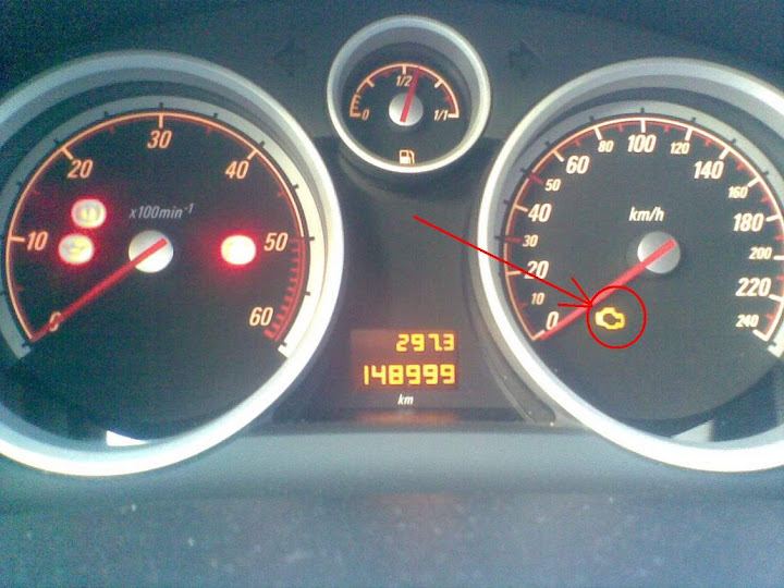

Otóż jedno pytanie, jako że ze mnie zupełnie nowy posiadacz astry h 1,9 cdti (niecały tydzień) to nic w sumie o niej nie wiem. Wczoraj zapaliła mi się na licznikach lampka silnika (bo to chyba silnik) inie wiem co to może oznaczać. Chyba niezbyt dobrze...
Kontrolkę pokazuje poniższe zdjęcie. Stan kontrolek po przekręceniu kluczyka przed odpaleniem maszyny
Bardzo proszę o pomoc bo nie specjalnie chciałbym rozwalić na początku swój samochód!
Smigaj z autem na komputer w celu odczytania błędu jaki wystąpił.

Sam może wywołać błędy wciskając pedał hamulca i gazu do końca i włączając zapłon (nie odpalać silnika). Błąd ukarze się na wyświetlaczu licznika przebiegu.

O! Tak zrobię! Co prawda już jestem umówiony do serwisu, ale nie zaszkodzi spróbować odczytać samemu. Jako lajkonik jeszcze zapytam: wyświetlenie nie spowoduje utraty informacji o tym błędzie na odczycie z kompa potem? Wg mnie nie powinno ale wolę zapytać. Dobra, to lecę sprawdzić co mi się wyświetli! Już się boję.... boje_sie.gif
Spokojnie nic się nie stanie, błąd zostanie w pamięci smile.gif Może być tak że nic Ci się nie wyświetli nawet.
Bądź co bądź jeżeli pokaże się:
1) ECN000000 - błędu nie ma
2) ECNxxxxx np. ECN161450 = błąd P1614
3) nic się nie pokaże, nawet ECN000000

No i się nic nie zmieniło na wyświetlaczu. Cisnąłem najpierw pedały, potem zapłon - nic. Najpierw zapłon, potem pedały - nic. Bez zmian na wyświetlaczu. (Zapłon w sensie przekręcenia kluczyka do zapalenia się lampek kontrolnych ;-) ) I co dalej? smirk.gif

Tak sie zastanawiam, bo zdjecie jest przy zgaszonym silniku... Czy po odpaleniu aby przypadkiem Ci ta kontrolka nie gasnie?

Moje zaniepokojenie wbudził natomiast fakt że po euforii pozakupowej (jak jeden z kolegów zasugerował słusznie) zauważyłem tą cholerną kontrolkę. zlosnik.gif Porównałem ją ze zdjęciem z zakupu samochodu (zdjęcia zrobione dla ubezpieczalni) i tam się kontrolka nie paliła, wiec zapytalem bardziej towarzystwo o poradę. Zresztą że zacytuję siebie samego z pierwszego postu: "Stan kontrolek po przekręceniu kluczyka przed odpaleniem maszyny" zlosnik.gif

No tak. Nie zapala się podczas jazdy. Tylko po bożemu na dzień dobry przy przekręceniu kluczyka a potem, po odpaleniu silnika gaśnie.
