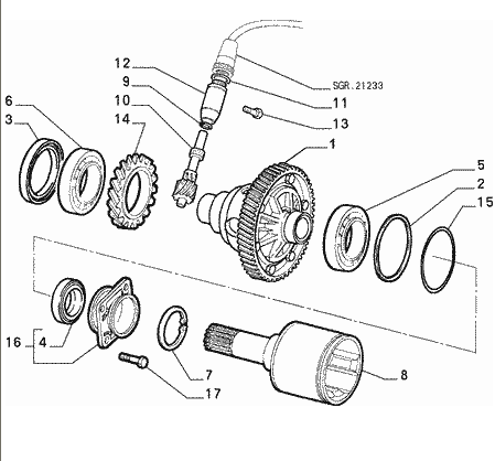

No właśnie coś się chyba z panią z ASO przez telefon nie dogadałem.
Bo ja rozumiem że potrzebuję części nr 3 i 4 z rysunku w załączniku.
Numery EPER 40004620 i 40004630.
Bo to mi wygląda na simmeringi, a jak ona mi mówiła że to ma metalową obudowę to coś tak czułem że mi znalazła łożyska, pewnie na rysunku nr 5 i 6 ( EPER 7667783 i 7667784 ).
Jak im podam numery EPER to oni będą wiedzieli o co chodzi?
Tak - korzystają przecież z ePERAa.

to o czym piszesz to wystepuje w skrzyniach do 900 i 1.1 z mokrymi przegubami i tyle to kosztuje w aso zamienik o 20 zl tańszy smile.gif
