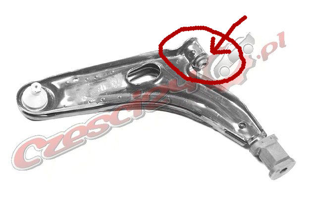

Tulejka wahacza... jak wymienić to ustrojstwo?
Oj raczej bez wyjmowania to się nie obejdzie.Przynajmniej obydwóch łapek z sanek. A jak już wyjmiesz 2 to i trzecia. Nie wygodnie Ci będzie zrobić to pod samochodem. Wiem bo próbowałem tak wcisnąć poliuretany. W końcu wydłubałem wszystko i na stół. Najlepiej wyjąć to na prasie. Jeśli nie to propozycja moja wybić tą tulejkę ze środka. Stare to powinno puścić. Potem wydłubać gumę.
Wymień cały wahacz, porządny jest za 90
> Jak wyciągnąć to ustrojstwo z wahacza, żeby nie demontować całego ?
> [image]http://forum.autokacik.pl/files/282895918-f_26152695_1.jpeg[/image]
Raz wymieniłem i już nigdy w życiu więcej. Wolę od razu cały wahacz nowy kupić. Piszę tak dlatego że ja wymieniałem wszystkie 3y elementy po kolei czyli sworzeń, potem, tą grubą gumę, i jeszcze kiedy indziej tą mniejszą. A za jakiś krótki czas znowu poszedł sworzeń. sciana.gif nowy wahacz ok 70zł i prosta podmiana ok.gif
> Nie wygodnie
> gumę.
Może poprzewiercać gumę żeby osłabić ją?
Dziś poduszki tylnych amorów wymieniałem to tulejki jednym palcem dałem radę powypychać sciana.gifrotfl.gif
a po co? wystarczy wziąc śrubę dłuższą z jednej strony zabezpieczyc nakrętką a z drugiej wstawic tulejkę wiekszą od gumy na tulejkę założyc podkładkę i srubą podkręcac. tulejka powinna wyjśc sama smile.gif
EDIT: Udało się.
Nową też wsadziłem bez większych problemów.
Przy okazji wymieniłem amorki z przodu na KYB gaz-olej, ale na zbieżność dopiero w środę mam icon_rolleyes.gif
