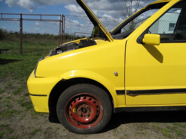

byla sobie dziura w drodze...
i poprzedni właściciel wpadł w takowy krater.
Idąc tokiem niezrozumiałego myślenia wymienił jeden wahacz i jeden amor.
Glebę zrobiłem amory już są oba takie same, zbieżność ustawiona a mimo to ściąga do prawej.
Pojechałem dzisiaj do poprawki a gościu mówi że wg. książki jest ustawione ale prawe koło delikatnie cofnięte względem lewego.

do jakiegoś dobrego blacharza
ja po wypadku miałem koło cofnięte dobre 2cm
koleś wyciągnoł i jest ok
Aż takiej tragedii u mnie nie ma, tylko dziurę zaliczył dzwona niebyło tym autem.
Tj. do dobrego blacharza i co będzie wyciągał i jakie koszta ewentualnie jak pamiętasz?

aż mi się wierzyć niechce że od wpadnięcia w dziure koło może się cofnąć, zobacz w ostatnim moim temacie co zrobiłem z kołem i wahaczem, a buda nie ucierpiała uderzenie było konkretne, więc może to ściema, że nie było bite
Cienias nie ma sanek, wiec jest taka szansa ale dzwon musi być już porządny. Oddaj to do warsztatu który dysponuje ramą inaczej nie da się tego zrobić dobrze.

poszukaj dobrego mechanika który ustawi Ci zbieżnośc. Ja miałem taki przypadek, że po wymianie amorów auto ściągało i diagnosta powiedział mi że trzeba wiercić dziury w mocowaniach amortyzatorów i ustawić kąt ponieważ ktoś kiedyś wpadł w dziure i jest przestawiony kąt kola. Oczywiscie żeby mieć pewność pojechalem jeszcze do kilku mechaników aż trafiłem na takiego co ustawił bez przyrządów laserowych ani komputerowych a było to rok temu i dalej jest wszystko oki waytogo.gif . Ja bym się nie sugerował opinią jednego mechanika.
Nie wiem na ile to będzie pomocne ale są warsztaty które sprawdzą punkty płyty podłogowej. Podejrzewam, że tam byś się coś dowiedział. Bo teraz to zgadywanie czy to podłoga, podłużnica czy co.

a jak nie ma takiego dokładnego warsztatu co sprawdzi punkty jak mówisz to podjechać do blacharza na ramę i też powinno być już widać
na 80% masz jeden wachacz innej firmy a drugi innej firmy i dlatego masz przestawione koło jedno względem drugiego.
ja tak miałem jak wymieniłem wachacz z jednej strony jak mi się gałka sypła . pojechałem na zbieżność gdzie zawsze jeździłem i koleś do mnie z tekstem że ostatnio miałem jakiegoś dzwona bo koło jest przestwione(prawe) i iles tam -też cos ok1-2cm.
co się okazało . kupiłem drugo wachacz i koła są równo ale znów kąty się zj...ły.
Takie są firmy które robią zamienniki-żadnych norm się nie trzymaja sciana.gif

Utwierdzę Cię na 100% mam różne wahacze jeden właśnie nowy.
Pisałem o tym na forum ponoć bez zarzutu mogłem na zbieżność jechać.
Cóż zobaczymy w tygodniu umówiłem się do blacharza ma pomierzyć jak będzie ok to zmienię oba wahacze jak radzisz. ok.gif
