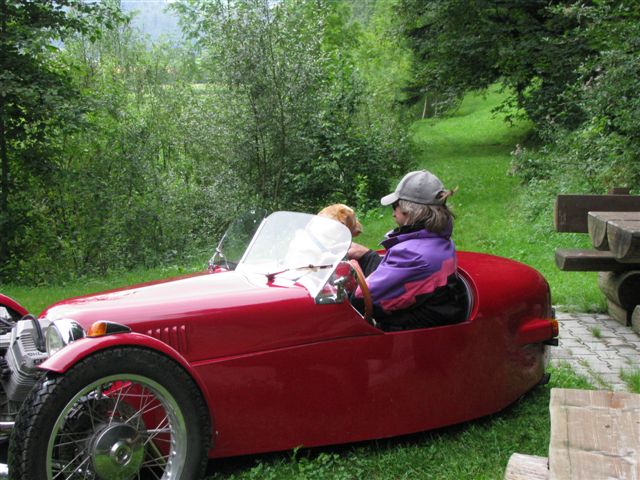

widzialem autko z silnikiem MotoGuzi, pozniej podesle fotke,
ps. dodaje fotki (to prawie trajka)
