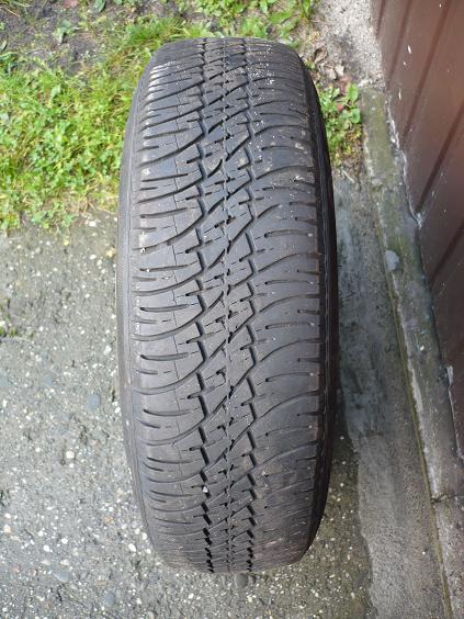

Hmm, wiem że jakoś opon i felg pozostawia wiele do życzenia, ale mniej więcej zobaczysz jak wygląda to naciągnięcie cool.gif
Te opony na tych felgach wyglądają jak dla mnie zaje*****. ok.gifwaytogo.gif Taki lekki naciąg, bez przesady, to mi się podoba. Ciekawe jakby wyglądały na 6 calach. grinser006.gif
