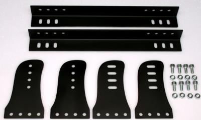

proponuje coś takiego zrobić jak na fotce
zdj zaczerpnięte z neta

ale ja coś takiego mam zeby.GIF tyle ze rozstaw tych śrub nie pasuje do otworów w budzie... po 2 nawet jakby pasował to bede miał fotel za blisko kierownicy smile.gif

to wiem bo to przerabiałem
kup sobie kontownik bodajrze 50cm długi razy 4szt. i przypasuj sobie do podłogi jak ma być wywierć dziury a później powierć dziury do bocznych mocowań któr masz z kompletu

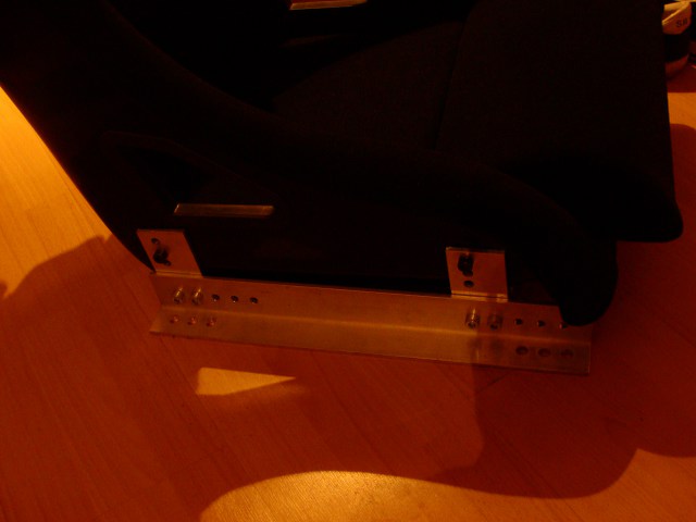

Nie mam fotki w samochodzie, ale wszystko widac. Jesli o cos takiego Ci sie rozchodzi.
