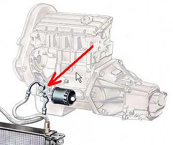

Pomysl o wkreceniu go w otwor technologiczny.
Mówisz o tym przy filtrze oleju? Jeśli tak to jaki tam jest gwint?
kompletnei nei wiem gdzie to jest... jakies foto? albo male naprowadzenie?? smile.gif
pozdro
Tak o tym przy filtrze, gwont jaki jest niepamietam ale prawie kazy tokarz powinien orobic ci przejsciowke
chyba 14x1,5

Jezeli mozesz unieruchomic auto wo wykrec zaslepke i zanies tokarzowi tylko zalezy jaki masz czujnik bo czasami trzeba dac kolanko 90 bo sie mozesz nieminac z chlonica i mocowaniem wentylatora.

Zaslepke otworu technologiczne mozliwe ze gdzies mam, moglbym ci pozyczyc zeby pokzac tokarzowi a kolanko 90 musial bys sobie gdzies dokupic

wczoraj zmierzyłem śrubę jaka wchodzi w otwór przy filtrze oleju i wychodzi na to ze jest tam 16 x 1,5
czy wszystkie 1.2 8v miały taką samą średnicę tego otworu?
czy jest to wg epera korek nr 10269701 czy 10273111?
edit: średnica korka jest 18 mm nie 16 jak wcześniej pisałem - sorry śruby mi się pomyliły wink.gif
czyli korek ma gwint 18 x 1,5

16x1,5 to jest ten korek gorny czy dolny stozek ?? bo musze redukcje zrobic a nie wiem jaka srube kupic go tego biglaugh.gif

hmm.gif wydaje mi się że górny wykręciłem i również wydaje mi się ze otwory są takie same (jednego z korków już nie było)
edit:
żeby było jasne mówimy o tych samych korkach/srubach? (rysunek pogladowy w którym miejscu był ten korek co wykręciłem)
gorny jest z kolnierzem zwykly gwint, dolny stozkowy bez kolnierza smile.gif czyli trzeba kupic srube i zrobic redukcje na 12x1,25

sorry poprawka - gwint ma być 18x1,5 wink.gif - wczoraj kilka śrub mierzyłem i mi się pomyliło jak pisałem wcześniej
