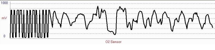

No więc czy błąd sondy pojawił się przy pracy na LPG czy benzynie? Bo na LPG do ECM nie dochodzi rzeczywisty sygnał z sondy tylko emulowany ze sterownika LPG. Jeżeli instalacja jest poprawnie skonfigurowana to na II gen LPG nie powinien się pojawić błąd składu mieszanki nawet gdyby sonda była padnięta.

Potwierdze i na zalaczniku widac poczatek na gazie jak sonda oscyluje,
