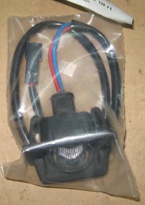

poniżej foto poglądowe lampki (by allegro)
zmień najlepiej od razu całą lampkę, koszt uniakowej w aso 40zł, maluchowej co ma inną tylko kostkę 20 zł w aso. a i problem na kilka lat z głowy ;p

Wsuwasz dwa wkrętaki lub noże kuchenne po krótszych bokach oprawki płasko między nią a zderzakiem i ściskasz jak nożycami, ciągnąc lekko oprawę do góry, wychodzi w całości na przewodzie (kostka jest w bagażniku). Potem na spodzie oprawki wciskasz w głąb widoczny przezroczysty zaczep klosza i wypychasz go do góry.
W środku na pewno będzie dużo kurzu, warto wydmuchać sprężonym powietrzem, a klosz umyć. Jeżeli wlazła woda, to niestety styki gniją i trzeba będzie wymienić całą lampkę.
