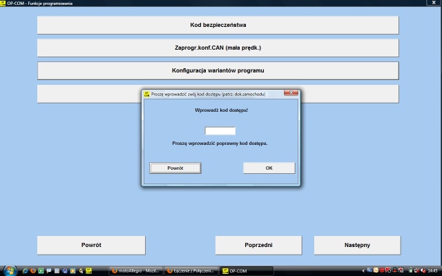

A zapisales na desce rozdzielczej CarPass zeby zlodziej mogl wpisac??
