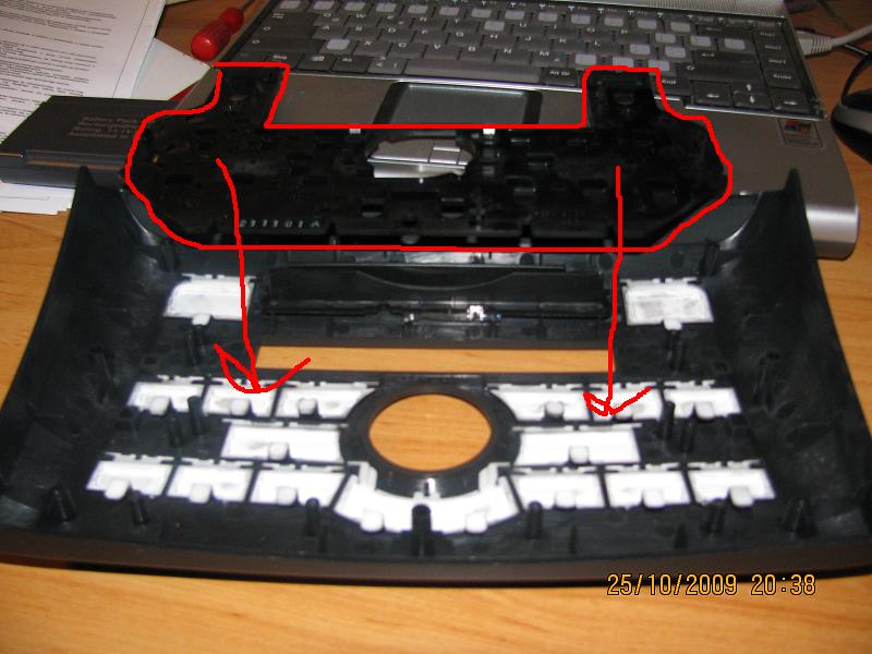

niestety po 8 latach intensywnej eksploatacji na klawiszach mojego radia zaczął się złuszczać materiał/substancja, którą pokryto klawisze...niestety ostatnie letnie upały zrobiły swoje i klawisze nie dość, że zaczęły się lepić to jeszcze wygląda to brzydko. Na szczęście po "zdrapaniu" tego "czegoś" pozostaje lśniący "goły" plastik.
Postanowiłem rozebrać radyjko, aby dostać się do pojedynczych klawiszy, aby było łatwiej je odczyścić.
Do tego ostatnio zaczął słabiej kontaktować okrągły przycisk do włączania radia (czasami trzeba kilka razy kliknąć, aby radio się włączyło)- tu zamierzam popsikać środkiem o nazwie kontakt...może pomoże...oby radio zagrało po złożeniu grinser006.gif
czynności:
1)wyjmujemy radio (potrzebujemy drucików, które po obu stronach radia wpychamy w "dziurki" zlosnik.gif
2) odpinamy kable
3) odkręcamy przedni panel- 4 śrubki
4) odpinamy taśmę
5) z odkręconego i odpiętego panelu odkręcamy panel z elektroniką i wyświetlaczem -8 śrubek
6) z plastikowego panelu odkręcamy plastikową nakładkę podtrzymującą klawisze- 4 śrubki
i mamy dostęp do klawiszy...
teraz się muszę zastanowić czym czyścic klawisze, żeby to ustrojstwo szybko usunąć...
