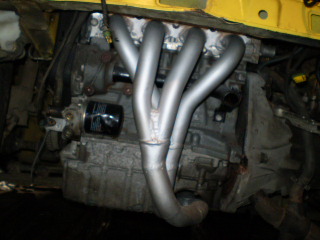

zależy co som dasz rade zrobić ,ja mając migomat i ciut chęci sam zrobiłem i kosztował ok 300zł ,postarma się znaleść fotke to pokaże jak wyszło

283005558-PA290118.JPG foty kolektora zrobionego
własnoręcznie

roztaw szpilek nie pasuje
> hmmm... u pierwszego lepszego tłumikarza?
> za czteropaka wysępisz pewnie
a tak wiem wiem smile.gif wspawać kawałek rurki mozna zawsze, ale prawdopodobnie występowała taka u SS-a i wolałbym założyć całą a jeśli sie nie uda zakupić czegoś takiego to sie zrobi jak mówisz smile.gif
> tak to jest nowsze 16v. Rozstaw otworow jest taki sam
Dla uściślenia, rozstaw kanałów wylotowych jest taki sam, rozstaw otworów na szpilki jest inny
Tutaj zdjęcie kolektorów, na dole "nowe" 1.2 16v i 1.4 16v, u góry "stare" 1.2 16v
Pozdro
ooo wlasnie o to mi chodzilo zeby zobaczyc jak to w realu wyglada jedno na drugim... czyli rozstaw otworow wylotowych jest identyczny...
pytanie dodatkowe? gdzies widzialem ale zapomnialem gdzie....
kto sprzedaje same takie flansze? viga? mprally? przyblizone ceny ktos zna?
