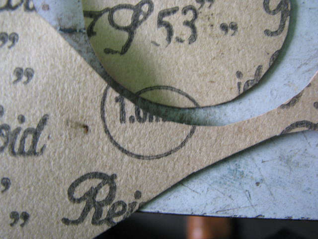

jedna z moich uszczelek była ze zwykłej nieutwardzanej cienkiej, posmarowanej silikonem tektury
następną wyciąłem z tektury do uszczelek o grubości 1 mm
> jedna z moich uszczelek była ze zwykłem nieutwardzanej cienkej,
> o to mi chodziło
nawet nie musi byc niczym smarowana. wystarczy bristol 1mm, a sklejanie na silikon, to IMO dziadostwo.
warto przejechac olejem silnikowym.
Dzieki temu dłuzej trzyma szczelnosc.

tak jak kolega rzel pisze lepiej wyciąć z tektury do uszczelek
wiecej czasu potrzeba pozniej, zeby usunac stary silikon z przepustnicy niz trwa wycinanie z bristolu. ok.gif
> przepustnicy niz trwala wycinanie z bristolu.
no i zamontowane, miałem na silikonie to zrobilem na silikonie ponownie, i mjutt ok.gif
