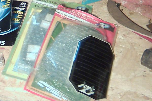

Jarek_JD Napisano 26 Października 2005 Udostępnij Napisano 26 Października 2005 > A leguracja? Takim knefelkiem ze szczałkami... Zastanawiałem się, by zrobić w lusterkach podgrzewanie przed zimą (mam ręczne niestety) - męczące jest skrobanko lodu kartą i para w deszczowe dni. Co jest potrzebne do samego lusterka (samo szkło jak np w tylnej szybie, czy jakaś wkłądka), jak jest to rozwiązane w oryginale? Pozdrawiam Jarek Odnośnik do komentarza Udostępnij na innych stronach More sharing options...

jackdob Napisano 26 Października 2005 Udostępnij Napisano 26 Października 2005 kupujesz podgrzewacze lusterek (samoprzylepna folia grzejna) demontujesz same wkłady lustrzane podklejasz, składasz i doprowadzasz dwa kabelki.... później bezpiecznik, i podłączenie pod oddzielny włacznik albo pod przekaźnik tylnej ogrzewania tylnej szyby (tak jest w oryginale) referacik stary już na smietniku leży od lat.... Odnośnik do komentarza Udostępnij na innych stronach More sharing options...
