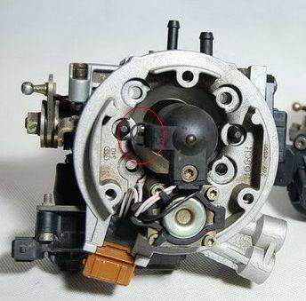

misiekdrupi Napisano 5 Listopada 2009 Udostępnij Napisano 5 Listopada 2009 Czujnik zasysanego powietrza uszlajany Odnośnik do komentarza Udostępnij na innych stronach More sharing options...
misiekdrupi Napisano 5 Listopada 2009 Udostępnij Napisano 5 Listopada 2009 > Przy włączonym światła? czy po wciśnięciu pedału hamulca nożnego? A czy ty czytasz w ogóle te posty. Czy tak sobie piszesz aby pisać?? Odnośnik do komentarza Udostępnij na innych stronach More sharing options...
MaRo2k Napisano 5 Listopada 2009 Udostępnij Napisano 5 Listopada 2009 To tak już z ciekawości zapytam gdzie się znajduje ten czujnik jeśli chodzi o silnik 1.4 ? Odnośnik do komentarza Udostępnij na innych stronach More sharing options...
misiekdrupi Napisano 5 Listopada 2009 Udostępnij Napisano 5 Listopada 2009 Odnośnik do komentarza Udostępnij na innych stronach More sharing options...
MaRo2k Napisano 5 Listopada 2009 Udostępnij Napisano 5 Listopada 2009 Podziękował. Odnośnik do komentarza Udostępnij na innych stronach More sharing options...
misq Napisano 5 Listopada 2009 Udostępnij Napisano 5 Listopada 2009 Drupi to jest termistor? Czy za coś innego on odpowiada ? Odnośnik do komentarza Udostępnij na innych stronach More sharing options...
misiekdrupi Napisano 5 Listopada 2009 Udostępnij Napisano 5 Listopada 2009 > Drupi to jest termistor? Czy za coś innego on odpowiada ? BINGO Odnośnik do komentarza Udostępnij na innych stronach More sharing options...
