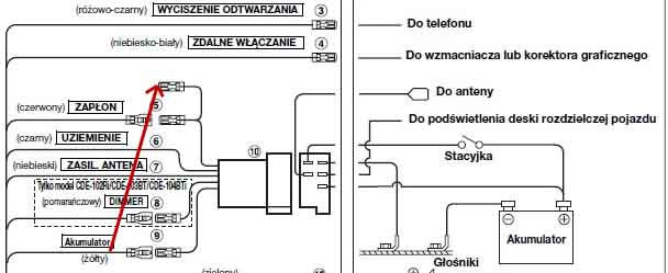

Jednak bede musial zmienic podlaczenie w kostce poniewaz w tej chwili radyjko zzera mi aku i mam problemy z odpaleniem frown.gif
Wyciagnalem radio zeby pozmieniac kable ale lekko sie pogubilem i chcialbym prosic o pomoc w podlaczeniu.
Kumpel podlaczyl radio tak aby zasilanie bylo na stale czyli przewod zolty (aku / zasilanie +12V) razem z czerwonym (zapłon). Akurat tu na kabelkach są konektorki pomiedzy kostka a radiem i mozna podlaczyc do zolty razem z czerwonym bez przepinania pinow w kostce.
Natomiast żeby radio miało logikę zapłonu trzeba zamienić podlaczenie przewodu zoltego z czerwonym (w przypadku gdzie są konectorki mozna podlaczyc zolty do czerwonego i czerwony do zoltego??) (fotka ponizej). Wtedy zyska sie logike zaplonu tzn radio bedzie po stacyjce ale po wylaczeniu nie bedzie tracilo ustawien ?

dokładnie ale wcześniej musisz sprawdzić miernikiem na którym kablu masz stały + bo to różnie jest w różnych autkach - później do odnalezionego stałego + dajesz żółty a czerwony do kabla "po stacyjce"

Seat Ibiza 6L 2003r , wcześniej było podłączone tak że czerwony i żołty były razem (w pinie od kabla czerwonego) i radio chodziło all time niezaleznie od stacyjki. Wiec w momencie gdy rozlacze je, kabel zolty wlacze do pinu gdzie był czerwony, a czerwony tam gdzie zolty powinno byc prawidlowo? wink.gif
nie wiesz jak masz instalacje bo jeśli prawidłowo to żółty do żółtego a czerwony do czerwonego - chyba, że ktoś zmienił piny w ISO
OK, a zwazyszy na to ze bylo podlaczone tak:
I radio miało zasilanie na stałe.
Czy to znaczy ze trzeba podlaczyc w takim razie zolty do zoltego czy zamienic jednak? wink.gif
> zamienic jednak?
no to żółty tam zostaw a czerwony przepnij do zółtego i po sprawie, musi byc ok
