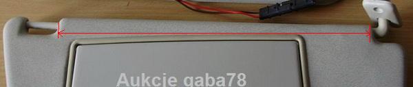

Ten uchwyt który jest do odczepiania po prostu niechce się wpiąć.Za mały rostaw tych uchwytów jest za mały, i żeby pasowało trzeba by było obciąć kawałek tej szwampki żeby szło wpiąć daszek.Zresztą jak przykręce to ten daszek od vectry jakoś krzywo patrzy i trzeba troszeczkę siły żeby podszedł do zapięcia ....
A zmierz dokładnie ten wymiar zaznaczony na focie. Porównamy.

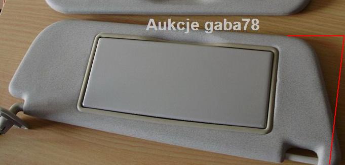

Tak się przyglądam i dochodzę do wniosku, ze moje (czyli od Vectry B) mają inny kształt. Chodzi mi o to "zagięcie". U mnie wygląda chyba tak:

Tak. Na 100% nie masz daszków od Vetry B.
Zobacz kształt lewej strony daszka tu: KLIK i swojego: KLIK
Czyli kolejny problem ROZWIĄZANY daszki od VECTRY A (calibra ma chyba podobne) NIEPASUJĄ !!!!!!!!

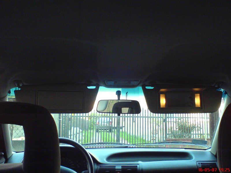

No a mi nikt tego wcześniej nie powiedział yikes.gif, nie wiedziałem, że nie pasują to założyłem tak, że muszą pasować (prawie idealnie) i to bez żadnego cięcia. 893goodvibes.gif
Tą część,która niby jest troszkę za długa i nie chce się wpiąć przesunąłem zawijając ten ciasny koniec do środka daszka. Jest to w miarę ciasno spasowane i nie wraca. Daszek się zapina i odpina, pasuje dobrze. Te daszki pasują ponieważ są płaskie a na Allegro widziałem zdjęcia troszkę podgiętych (chyba właśnie VectraB) i wydaje mi się, że te są bardziej zbliżone kształtem do oryginalnych. Do tego założyłem jedno mocowanie obrotowe ze starych (nie było). Tutaj sprawa troszkę bardziej skomplikowana, ponieważ różnią się długością zatrzasku i latało luźno. Ja to zabezpieczyłem drutem miedzianym tak, że chodzi prawie jak oryginał. Do tej pory (a trochę już minęło) nikt nie zwrócił uwagi na te przesunięte mocowania. Każdy się zachwyca podświetlanymi lusterkami, poza tym w pozycji złożonej a tak jeżdżą większość czasu mocowania nie widać cfaniak.gif
A tera na koniec tego wypracowania parę fotek:
No i przy okazji widać lampkę VecttraA/Calibra trzy opcje troszkę przerobioną tak, aby boczne lampki zapalały się nawet, jak jest wyjęty kluczyk ze stacyjki. W lampce trzeba zrobić cięcie jednej ścieżki, podciągnąć i pod-lutować plus po stacyjce w miejscu cięcia (aby się natychmiast wyłączała po załączeniu stacyjki, bez stacyjki z wygaszaniem) i zmostkować dwie ścieżki.
