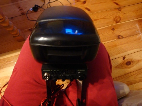

Ok zrobilem zdjecia i zainstalowalem radio.
Na poczatku myslalem o montazu w podlokietniku jednak zauwazylem super luke w ktora bez wiekszych ingerencji wpasowalem CB. Poki co zamontowane i wyglada to tak:
Jutro wrzuce w tunel srodkowy bo dzis juz ciemno i antene montowalem wiec mi sie nie chce grinser006.gif

hmm.gif ta luka to chyba nie była na CB przewidziana zlosnik.gif ręcznego nie zamierzasz używać?

Taa wiem wlasnie wymontowalem z Fki z popielniczki bo tam nieuzywane siedzialo (dziewczyna aktualnie uzytkuje Fke)
http://rudy.mif.pg.gda.pl/~rjagiels/srodek.JPG
To jest montaz dedykowany grinser006.gif do Astry H. A tam juz ciezko znalezc miejsce tak jak w Fce. Bylem przymierzyc i jest raczej ok i reczny dziala jutro po montazu sie zobaczy.
Dzis ten podlokietnik zdemontowalem do montazu radyjka wiec juz troche jezdzilem z takim ustawieniem i nic nie zmienialem w wysokosciach a taka luke w sam raz mialem wiec czemu nie wykorzystac... mialem wycinac w podlokietniku ale po co sie meczyc zobacze jak to zda egzamin 893goodvibes.gif
