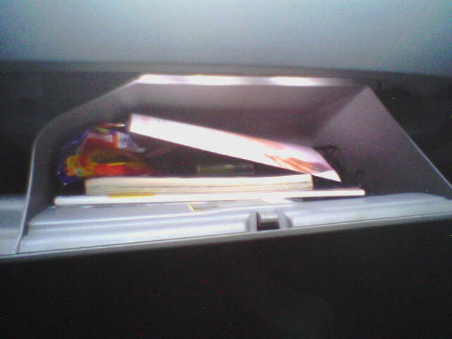

Dzisiaj postanowiłem że czas sobie zrobic oswietlenie schowka w moim kropku.Wczoraj zaskoczyła mnie ciemnosc i nie mogłem odszukac mapy crazy.gifbyłem zły wiec postanowiłem cos z tym zrobic a skoro pomysłów mi nie brakuje wykorzystałem diody ledy(białe)zastepujace zarówki do latarki.
Stwierdziłem ze trzy wystarczą i chyba sie nie pomyliłem, ale to okaże sie gdy bedzie ciemno(co o tej porze roku nastąpi zdecydowanie szybko)
Całosc czyli zasilanie podłaczone jest z wtyczki zapalniczki przez wyłacznik alarmu(wciskowy)
Po to by bez potrzeby nie swieciło w schowek.
Zaróweczki przymocowane są klejem termicznym i ustawione tak aby swieciły pod róznymi kątami zapewniając optymalne oswietlenie.
Całosc widac dopiero od spodu,z pozycji kierowcy czy pasazera rant schowka w estetyczny sposób zasłania zarówki(wklejone są w otwory zgrzewiowe-montażowe deski rozdzielczej)tak ze nie stanowia ograniczenia w otworze drzwiczek.
Foto tak oswietlaja trzy małe diody schowek -wszystko widac
Tak wiec po zmroku bedę widział co jest w schowku
jest waytogo.gif widno i dobrze oswietlone 270635636-JUMP2.gif275743989-051026_170734.jpg

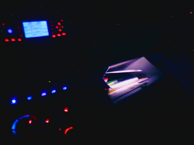

Ostateczny wygląd oswietlonego schowka.....bardzo mi sie podoba..to foto już w całkowitym zacmieniu ok 21:00 275747800-051026_212546.jpg275747800-051026_212559.jpg

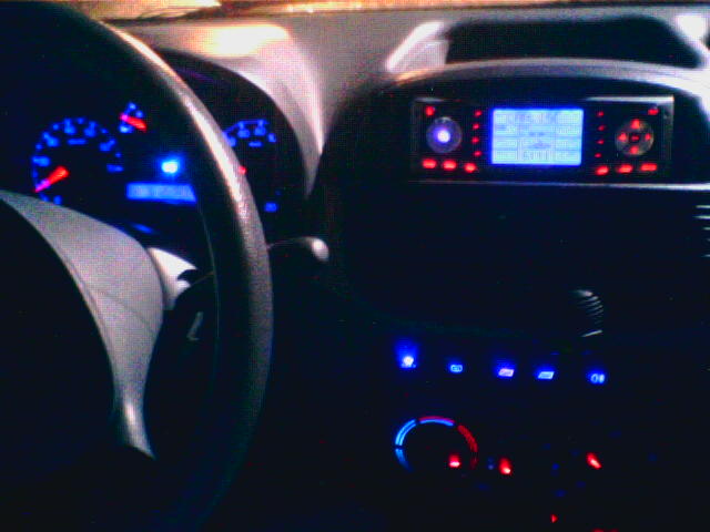

a to mój niebieski....puntolot.....jeszcze sie zastanowię czy nie zmienie na niebieski kolor tego podswietlenia hahaha.gif
