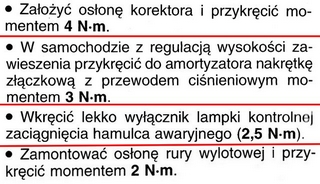

Jaki jest minimalny moment uzywany do przykrecania srubek w astrolotach i innych autach.
Zastanawiam sie nad sensem zakupu kluczu dynamometrycznego z zakresem od 2Nm. Obecnie mam od 5Nm do 40 i od 40 do 200. Warto inwestowac w takie cudo?

a wracając do tematu, w Etzoldzie najmniejszy moment jaki znalazłem to 2Nm...

Nie mam do dyspozycji literatury od reki, wszystko w warsztacie, a nie pamietam, ktore sruby dokreca sie momentem 2 Nm w Astrze?. Wedlug mnie, najbardziej wszechstronne są wlasnie klucze dynamometryczne 5-40 i 40-200 Nm...
ale czy warto dla nich inwestować w osobny klucz?
> imo nie warto
Pewnie, że nie. 2 Nm to się ma między palcem wskazującym a kciukiem... grinser006.gif
