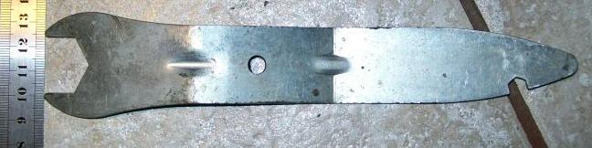

Uważam, że zakup przyrządu do jednokrotnego użycia nie jest konieczny. Mozna użyć specjalnie wyszlifowanego kawałka płaskownika, ja uzywam klucza do regulacji nóżek, dołączonego do zmywarki - pasuje idealnie, tłoczek wkręca się z łatwością palcami, bo klucz jest szeroki. W razie potrzeby można go chwycić kombinerkami, "francuzem"...
PS. Grubość tej blaszki wynosi 2 mm.
Pozdr.
