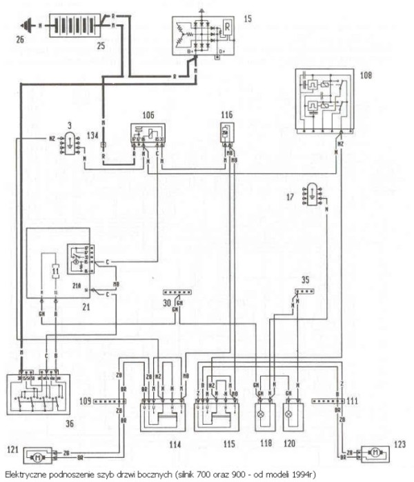

a pany macie jakiegoś manuala jak załozyć szyby elektryczne do sejka?
dwa przyciski do seja, kilka metrów przewodów, dwa siłowniki do elektrycznych szyb i kilka potrzebnych narzędzi
PS. może to Ci w czymś pomoże KLIK
w skrócie: odkręcasz podłokietnik (3 imbusy - jeden pod wew klamka), ściągasz korbke (dwoma śrubokrętami tak podwadzasz zeby zeskoczyła spręzynka/podkładka w kształcie litery omega - uwaga bo lubi ostro wyskoczyc i poleciec w sobie tylko znanym kierunku wink.gif ). Potem delikatnie podwadzasz boczek drzwi, i go zdejmujesz (kołki które zostaja w drzwiach mozna wyciagnąć cążkami do wyciągania gwoździ - tylko z czuciem zeby kołka nie uszkodzic) dostajesz się pod białą wodoodporna osłonę i już masz przed oczami mechanizm podnoszenia szyb. Szybe opuszczasz 2-3 cm tak zeby miec swobodny dostep do srub które sa przykrecone pod szyba i do mechanizmu poruszajacego sie dol/gora. Następnie odkręcasz wszystkie śruby ktore trzymaja mechanizm (2 lub 3) i go wyciagasz. Wkładasz podnosnik elektryczny i wszystko skrecasz do kupy - otwory pasują idealnie do śrub w podnosniku. Wszystko skladasz w odwrotnej kolejnosci.
Do kazdego podnosnika ida 2 kabelki od przycisku (sterowanie). Od kazdego przycisku ida kolejne 2 kabelki - tym razem jest to masa i +12V. Plus z przycisku idzie przez bezpiecznik (o ile dobrze pamietam nr 1 lub 2 - 25A) na przekaźnik który to przez kolejny bezpiecznik (pod maska oryginalnie za aku- duzy 30A) jest podłączony już bezpośrednio do aku.
Sterowanie wyzej wymienionym przekażniekim jest podłączone do cienkiego pomarańczowego kabelka ktory również steruje innymi przekaźnikami (w skrzynce bezpiecznikow)
Tak to jest zrobione oryginalnie i ja też tak sobie to podłączałem. Jeśli będzie potrzeba w domu sprawdze dokładnie wg schematu jak to ma dokładnie być bo póki co piszę z głowy wink.gif
czyli instalacja z sc ma przekaznik ?? Bo schemat z cc nie pokazuje przekaznika i teraz sam zglupialem czy ma on byc czy nie
A przekaźnik jest po to żeby cały prąd nie szedł na przyciski do szyb, oraz żeby szyby były załączane dopiero po przekręceniu kluczyka w stacyjce, tak jest fabrycznie i tak samo mam ja.
W podłączeniu bardzo pomocny okazał się MANUAL kolegi Zbylu.
w sc ma na 100% - przekaźnik jest zwierany po przekręceniu stacyjki i wtedy się pojawia napięcie na przyciskach. Wieczorem wrzucę schemat jak to wygląda - mam go w domu na kompie

obawiam sie, ze nie masz racji.
w serii caly prad idzie przez przyciski, a przekaznik powoduje podawanie zasilania wylacznie po przekreceniu kluczyka.
przyciski sa "pradowe", a nie "sygnalowe".

Niżej jest schemat połączenia elektrycznych szyb do Cinquecento 700/900.

to w takim razie tak samo jest w SC - cały prąd wali przez przyciski do siłowników
> było by fajnie jak byś wżucił takie coś , czekam do wieczórcha
jak obiecałem tak wrzucam schemat podłączenia elektrycznych szyb w seicento IThankYou.gif
Piq-u wielkie dzięki -słowo stało sie ciałem normalnie, jak wszystko pójdzie dobrze dziś już będą na aucie
