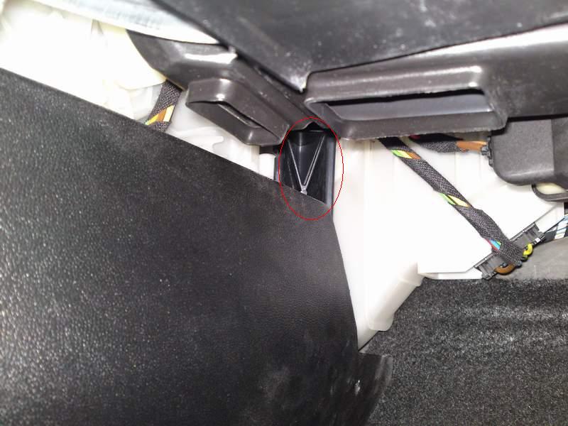

podpowiedz gdzie wywalic ten filtr , w instrukcji znajde fotki zlosnik.gif ?

Mi tez szyby parowaly bardzo szybko. Teraz jest ok, bo troche przedmuchalem i oczyscilem stary filtr (wtedy nie mialem nowego aby od razu zalozyc). Siedzi za wentylatorem, w pionie, pod czarna klapka. Musisz do tego celu zdemontowac taka oslone po stronie pasazera, co jest z boku konsoli srodkowej.

z boku konsoli srodkowej , tzn gdzies kolo nog pasazera?
Dokladnie tak. Gleboko pod nogami pasazera, blizej srodka pojazdu. Niedaleko przegrody odzielajacej kabine od silnika.

bede happy jak powiesz mi gdzie dokladnie on jest i jak go wyjac , podejrzewam ze znajduje sie on nad zaslepka w ksztalcie ksiezyca przed wentylatorem patrzac od frontu auta , zdjalem ten duzy plastik ( juz go ktos ruszal przede mna bo od komory byl na opaskie przyczepiony sick.gif ) , nie mialem juz czasu i na szybkiego ten ksiezyc plastikowy nie chcial mi zejsc w dół , jezeli tam jest filtr ...

A filtr siedzi tam.
Trzeba sie troche pomeczyc aby go wyjac i jeszcze bardziej zeby go wlozyc sciana.gifangryfire.gif

aaaa to tam siedzi dziadostwo , myslalem ze blizej wentylatora ok.gif wieczorem powalcze jeszcze raz , dzieki za foto 20.GIF
Aż tak trudne to nie jest. Wystarczy zdjąć czarną osłonę, obok nóg pasażera, a potem zdjąć osłonę filtra. Obok dźwigni zmiany biegów trzeba od dołu pociągnąć do siebie (są 3 metalowe zatrzaski) i wysunąć w kierunku tyłu autka. Tylko trzeba uważać, żeby nie złamać górnego zaczepu osłonki filtra, bo będzie wiało zimnym i brudnym do środka... W serwisie mi połamali, dowiedziałem się o tym, gdy zrobiło się zimno i wiało zimnym spod kokpitu. W serwisie zmienili bez gadania po pół roku od przeglądu.
