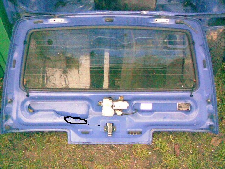

Witam, Panowie mam problem. Potrzebuję jakichś porad lub fotek jak i gdzie umiejscowić siłownik elektryczny centralnego zamka tak, aby otwierał mi bagażnik z pilota? (Bo taką funkcję w centralnym mam) Kiedyś montowałem takie cuś w maluchu, ale tam dostęp do zamka z przodu był banalny, tu jest trochę gorzej. Może macie jakieś "patenty"? Auto to CC smile.gif

za lewa lampa
Oryginalnie w cc siłownik od c.z. tylnej klapy był montowany w ten sposób jak zaznaczyłem na zdjęciu ok.gif
Drut idzie do mechanizmu zamka i zaczepiony jest zapadką na takim kulowym cypelku wink.gif Ja mam oryginalny siłownik klapy w cc więc zrobię foto poglądowe jak to wygląda zamontowane i wrzucę ok.gif
to jeszcze autor musi wyjasnic czy chodzi mu o taki centralny zamek, ktory bedzie "odryglowywal" zamek, tak, ze bedzie mogl podejsc, nacisnac przycisk w zamku i otworzyc klape, czy chce taki, ktory pociaga za linke i wystarczy podniesc klape do gory.
jesli chce pierwsza wersje, to montuje silownik tak jak pokazales w klapie.
jesli chce druga wersje, to montuje za lampa w pasie tylnym.

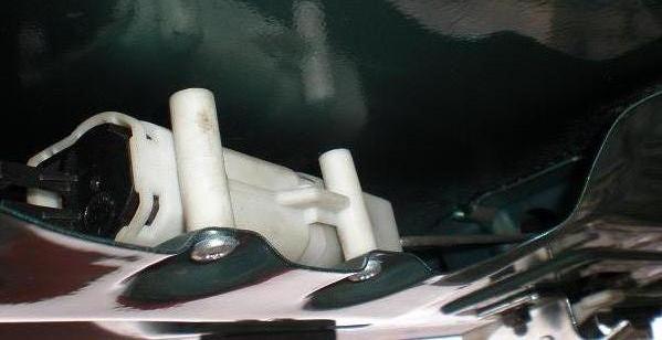

U mnie zamontowane jest to tak:
