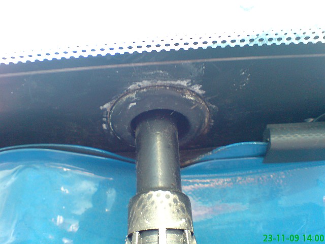

Na razie wysuszyłem ile się dało. Wywaliłem wszystko z bagażnika i wyciągnąłem podłogę. Zdjąłem plastikową osłonę z klapy i drugą ze środka bagażnika. Zacieki są po wewnętrznej stronie blachy bagażnika (tej pod osłoną). Przyjrzałem się też silnikowi wycieraczki w szybie - wokół trzpienia. Przy tej gumowej tulei (uszczelce) widać jakiś osad/kamień. Być może przecieka właśnie tamtędy... hmm.gif
> tamtędy...
Jeśli jest tak jak tutaj to raczej nie tędy droga
U mnie wygląda to tak:
Nie wiem jednak czy akurat tamtędy dostaje się woda hmm.gif Po sugestiach kolegów udało mi się jednak znaleźć przynajmniej jeden przeciek. Leci pod lewą lampą icon_eek.gif
