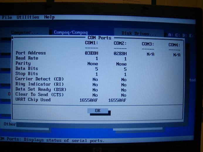

w autoexecu nie mam nic istotnego, msd mi pokazuje data bits 5, bit stopu 1, parity - none, baud rate - 1
Hmm, spróbuje sprawdzić jeszcze to jutro.
U mnie nie da się IRDY wyłączyć w BIOS-ie, ale patrząc na msd to nie widać żadnych konfliktów sprzętowych.
Ciekaw jestem jak zainstalować te porty jako COM3 i COM4. Bo chyba się nie da. Przynajmniej w opcjach sterownika tego nie widzę.

no to by nieco wyjaśniało - MSD nie pokaże tego typu błędów - spróbuj takich ustawień jakie ci napisałem

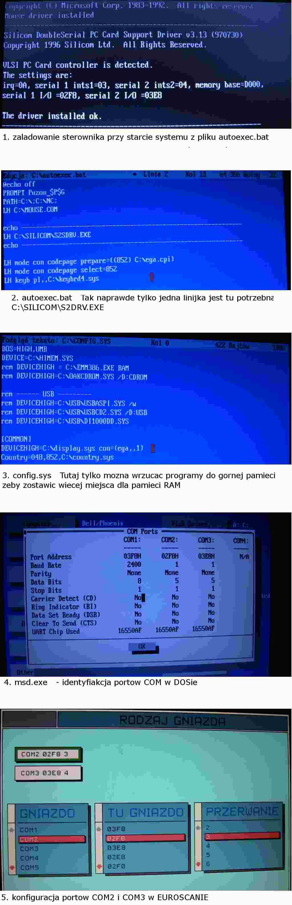

Najlepiej zeby to byl DOS uruchamiany z dysku. Kup jakikolwiek dysk twardy za 50 zlotych o mozliwie najmniejszej pojemnosci -np 1GB, bo dla DOS'u wiecej nie potrzeba, zainstaluj DOS np. v7.
Proponuje po zaladowaniu DOS'u zaladowac sterowniki przez wydanie komendy: S2SDRV.EXE bedac oczywiscie w katalogu, ktory zawiera ten plik.
Szczegoly moich ustawien znajdziesz na fotce.
W autoxec.bat i config.sys linijki zaczynajce sie od "rem" to nic innego jak komentarz - czyli tak jakby ich nie bylo.
Co do opcji instalacji to próbowałem różnych ustawień i zawsze msd pokazuje mi tylko COM1 i COM2 (oczywiście parametry się zmieniają, ale COMy mam zawsze te same).

> ok - com1 i com2 - a co z adresami? może spróbuj zmienić w parametrze
> wywołania s2sdrv żeby był inny adres portu com1 i com2 od
> standardowego:
> u mnie pomogło przypisanie do com1 adresu 0x3e8 i do com2 0x2e8
Próbowałem Waszych ustawień i nie poszło.
Niezależnie od podanych adresów w opcji sterownika - porty zawsze instalowały się jako COM1 i COM2. Tak pokazywał mi msd.exe oraz wizard.exe.
Później jednak coś mnie tknęło i w VISIE wpisałem w ustawieniach:
COM3 / 3e8 / 4
COM4 / 2e8 / 3 (pomimo tego że zainstalowane było tylko COM1 i COM2).
Moim zdaniem nie powinno to działać a działa.
