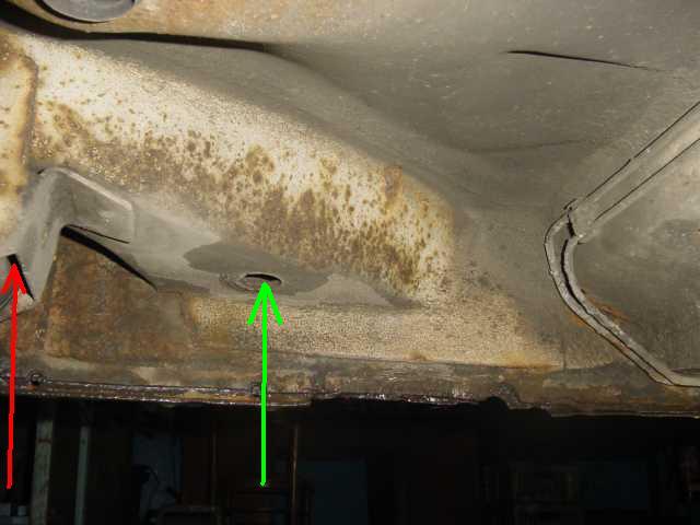

Prosze bardzo: akurat szczesliwie mam zdjecie, przeznaczone dla innego tematu, ale uchwycilo miejsce mocowania tylnej belki do nadwozia, lyzke wkladamy w miejscu zaznaczonym czerwona strzalka, pomiedzy mocowanie i glowke tulei i ruszamy przod-tyl. Jesli skok bedzie zbyt duzy (ruch w zakresie ok 1 cm jest normalny), a po blizszych ogledzinach elementy gumowe tulei beda mocno popekane lub wrecz oderwane od plastikowej oprawy tulei, kwalifikuja sie do wymiany.
> No jak z ta wymiana? Wydaje mi sie to nie powinno byc trudne
Trudne nie jest. Nalezy po uniesieniu tylu samochodu na lewarkach typu "zaba" (musimy wtedy dysponowac kanalem) lub na podnosniku dwukolumnowym (niejsce podparcia samochodu w obu przypadkach zaznaczylem strzalka zielona) rozkrecamy przewody hamulcowe (na polaczeniu przewodu sztywnego i elastycznego- bez tego nie opuscimy dostatecznie nisko belki), odkrecamy-nie do konca- sruby dolnego mocowania amortyzatora i za pomoca trzeciego podnosnika (kanal) lub podpory hydraulicznej (podnosnik dwukolumnowy) podpieramy belke, wyjmujemy sruby dolego mocowania amortyzatora, opuszczamy dodatkowy podnosnik-ostroznie- i wyjmujemy sprezyny. Nastepnie podnosimy znowu belke, wkrecamy-nie do konca-sruby dolnego mocowania amortyzatora i odkrecamy sruby mocowania belki do nadwozia. Podpierajac belke z przodu, sruby wyjmujemy i opuszczamy belke od strony tulei (pozostala czesc wisi na amortyzatorach (belke rowniez mozna wyjac calkowicie i operacje przeprowadzic na zewnatrz, ale wtedy nalezy rozpiac linki hamulca pomocniczego oraz przewody czujnikow ABS, o ile woz jest w ten system wyposazony, jak kto woli...). Usuwamy gumowa czesc tulei za pomoca ostrych narzedzi, technika dowolna, po usunieciu gumy przepilowujemy plastikowa obsade tulei brzeszczotem (ostroznie, aby nie kaleczyc belki). Po przecieciu plastiku tuleje mozna wybic lub wrecz wypchnac palcami. W warunkach warsztatowych tuleje usuwa sie za pomoca silownika hydraulicznego i zestawu osprzetu do niego, co trwa znacznie krocej niz usuwanie reczne.
Nowa tuleje mozna wbic mlotkiem (obsade od zewnatrz nalezy posmarowac smarem, najlepiej silikonowym lub specjalnym, do wciskania i ostroznie wbijac mlotkiem, rownomiernie. Mozna rowniez stworzyc prosty sciagacz w postaci sruby o odpowiedniej srednicy i tulei z podkladkami, co znacznie ulatwia montaz. W warsztacie rowniez w tym celu uzywa sie hydrauliki.
Montaz belki w kolejnosci odwrotnej, przy czym ostateczne dokrecenie srub mocujacych belke do nadwozia oraz srub dolnego mocowania amortyzatorow nalezy KONIECZNIE wykonac po postawieniu samochodu na kolach i lekkim dociazeniu tylu nadwozia.
Koszt wymiany tych tulei w warsztacie ok 100 PLN.
