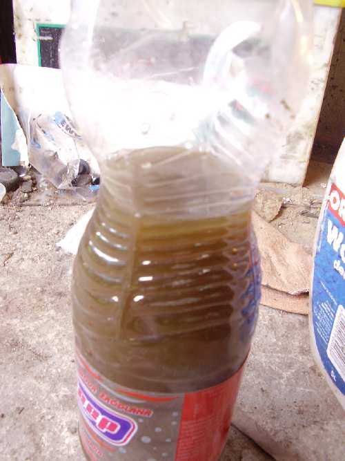

No i panowie coś takiego spuściłem z chłodnicy . czacha.gifczacha.gifczacha.gif

powodzenia, ale nie zalewaj chłodnicy płynem o przedłużonej trwałości teraz. Ruszy Ci osady i możesz rozszczelnić układ.

Co do koloru płynu - ja taki spuszczam co roku, kanały ciągle pokrywa cieniutka warstwa brunatnego nalotu, pomimo tego, że nie zalewam nigdy auta wodą, z chłodzeniem też problemów nie ma.

Dobrze było by przepłukać układ skoro taki tam syf był sick.gif Najprościej kwaskiem cytrynowym wink.gif
> Dobrze było by przepłukać układ skoro taki tam syf był Najprościej
> kwaskiem cytrynowym
A co to, że tak zapytam, daje ?
U mnie co roku taki kolor jest, jak pisałem wyżej, a płyn zmieniam regularnie i na wode nigdy nie jeździł.
Oczyszczenie układu z kamienia i innych syfów wink.gif Kiedyś stosowali ocet ale ja jakoś nie mam do tego przekonania hehe.gif
Co roku taki kolor hmm.gif Ja w swoim punciaku jak spuszczałem po roku to kolor starego niewiele różnił sie od starego, jak zaobserwowałem w swoich sprzętach to po ok 5 latach płynu zaczyna przypominać mniej wiecej cos jak u ciebie
> Co roku taki kolor Ja w swoim punciaku jak spuszczałem po roku to
No właśnie też mnie to dziwi, aczkolwiek żadnych innych objawów ubocznych nie ma
