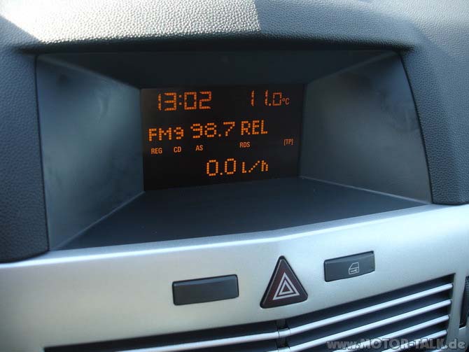

Mam na oku jedną taką 2007r. 1,7 cdti. Wszystko fajnie ale ta asterka nie ma komputera... Po wciśnięciu BC pokazuje się NO FUNCTION. Wyczytałem, że można aktywować to cudo więc w sumie się nie przejmuję ale zastanawia mnie inna rzecz. Czy komputer można odpalić z każdym wyświetlaczem?? Ta astra ma BID albo TID - przy okazji proszę o podanie różnic bo nie wiem jak to sprawdzić.
Czy funkcjonalność takiego kompa jest taka sama jak w wersji GID??

Wszystko teraz jasne. Komp zawsze pokazuje to samo tyle, że w wersji BID (To jest taki odpowiednik TID z astry G) trzeba "przewijać" się między wskazaniami, a na tych większych wyświetlaczach GID i CID parametry są po prostu ładniej prezentowane.
Raczej to odpowiednik MIDa moim zdaniem.
Mnie ciekawi ile trzeba zachodu aby mieć BC z fabrycznie zamontowanym TIDem (dwuwierszowym) icon_rolleyes.gif

no nie tak do końca to jest, jeżeli masz przycisk BC to masz mozliwość mieć komputer, a tak naprawde mozesz go nie mieć, jezeli nie bedzie trzeba odkodowac w aso samej funkcji BC spalanie itd. koszt okolo 120zł ja osobiście w swojej nie miałem tego uaktywnionego, trzeba było zawitac do aso.........
Skoro pisał że wyświetla NO FUNCTION to oczywiste, że musi jechać na Techa na "odblokowanie".
Z drugiej strony bardzo się cieszę, że nie trzeba już bawić się z MIDami, manetkami i rozpruwaniem instalacji aby mieć kompa, dlatego jeśli ktoś chce mieć BC wystarczy aby udał się do kogoś z Techem i już BC działa brawo.gif
