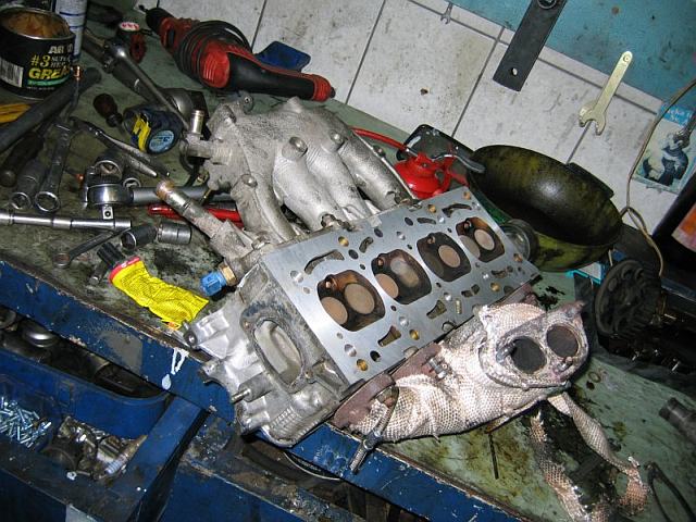

Witam ponad rok temu poszla uszczelka pod głowica była robiona z planowaniem dzisiaj przy spokojnej jezdzie w trasie autko zezarlo plyn ktory teraz jest takze w oleju pali bez jednego cylindra pytanko ile wasze samochody wytrzymaly z nowa uszczelka moje ponad rok i ok 29 tys przebiegu ani razu nie zostalo przegzane zaniedbane ani katowane chyba pozostaje tylko kierowac pretensje do mechanika pewnie musial cos zle zrobic ps znajomy powiedzial mi ze to wina lpg ale jakos nie chce mi sie wiezyc sciana.giffrown.gifgrinser006.gif

Coś krótko, albo jakaś denna uszczelka, albo ktoś udawał, że planuje głowice. Lub ewentualnie dokręcanie głowicy na czuja było.

Często winna jest sama uszczelka smile.gif Najlepiej wkładać albo goetza lub erlinga

pytanie czy istnieje taka mozliwosc ze pekl blok silnika bo mechanik doktorego dzwonilem powiedzial ze tez tak moze byc a wtedy niesamowity koszt wychodzi
peknac to moze od uderzenia, moze lac ewentalnie z broku, koszta nie sa jakies duze bo kpl blok kupisz ~ 500zl

splanowana ponownie glowica wymienione uszczelniacze popychacze oleje i filtry firma ktora planowala napisala w fakturze ze zalecane aby pierwsze 3000 tysiace km zrobic tylko na benzynie jak sie do tego odniesc faktycznie jezdzic czy od razu moge smigac na lpg

Koledzy mają racje zamontowałem lipną upg zrobiłem około 27tysięcy i niestety , upg padnięte ,tanie to znaczy drogie .
koledzy powiedzcie czy mam po wymianie upg jezdzic tylko na benzynie przez 3 tysiace km czy od razu moge na gazie (takie zalecenie otrzymalem od goscia ktory planowal glowice a mechanik ktory zakladal powiedzial ze nie slyszal o czyms takim) napiszcie cos o tym jak lepiej

Nie widzę potrzeby - ja od razu jeździłem na LPG i po 40 tyś km nic jej nie dolega.
