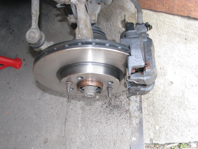

Fajne-z wyglądu klocki mam takie same.Z jakiego auta to jest?A jak bym chciał większe to od czego pasują?
jeśli chcesz przejść na kompletne 257 mm to szukaj zacisków z takich samochodów jak:
Brava 1.9 JTD 100
Marea 1.9 JTD 100
Bravo 1.8 GT 115 KM
Punto II 1.9 JTD (99-03)
Punto I 1.4 GT (97-99) (wersja w 94-97 też pasuje, ale późniejszy rocznik ma lepsze zaciski)
fiat coupe turbo 16vt ma 284 mm a 20vt 305mm a 1.8 16V ma tam 257 mm
zestaw na foto jest z marei JTD

Dzięki za wyczerpującą odpowiedz piwo.gif Nawet te największe pasują P&P-wystarczą jażma,zaciski,tarcze,klocki i oczywiście odpowiednie felgi?
