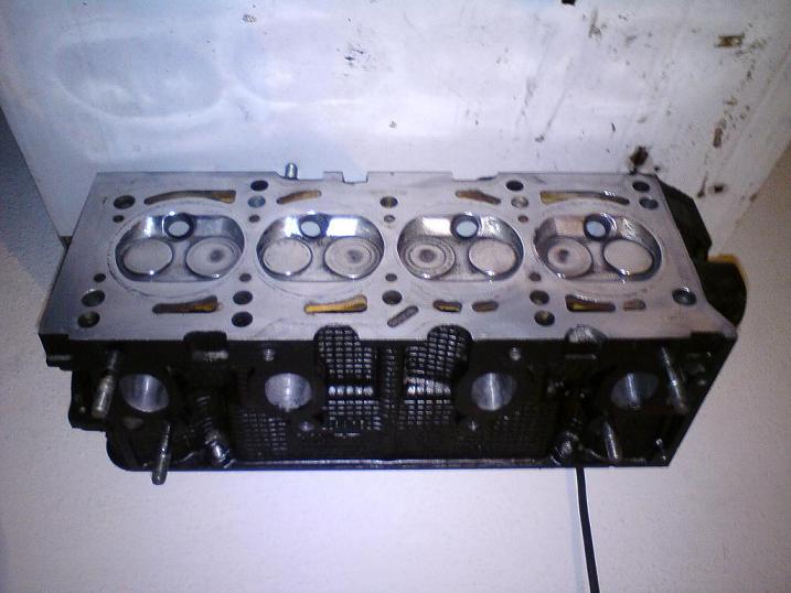

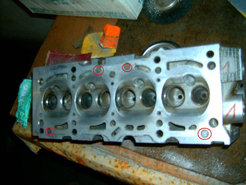

a co do wysokosci glowicy to pamietam ze miałem obnizoną tak ze znacznik był sciety i dalej było bezkolizyjnie
> koledze strzelił przy koncu obrotka czyli w granicach 8 tys i motur
> działa nic sie nie stało sie
zapewniam cie ze jak znacznik zniknoł to juz było wiec albo nie zniknoł albo nie sprawdziłeś spineyes.gif
to są znaczniki ? czy sie pomyliłem
a tu ich brakuje zlosnik.gif a motur dalej byl bezkolizyjny
> a tu ich brakuje a motur dalej byl bezkolizyjny
