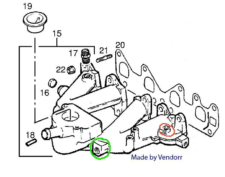

Witam, według EPC kolektor ssący od silnika X14NZ (taki jak ja mam), a od X16SZR jest taki sam. A więc czujnik temperatury na zegary jest wkręcony w kanale wodnym w kolektorze ssącym.
W moim silniku jest tu:
Oznaczenia na obrazku już poprawione.
Z bliska wygląda tak:
A tak wygląda to według EPC.
W czerwonym kółku miejsce na czujnik na zegary, a w zielonym miejsce na czujnik do ECU.
No i sie wyjaśniło czujnik znależiony ale w zupełniue innym miejscu na złączonym przez ciebie obrazku jest w miescu gdzie jest numer 18 po odłączeniu go zegar nic n ie pokazuje po przezczyszczeniu wtyczki zegar przestał tak mocno waryjowac utrzymuje stała temperature wtyczka posiada dwa kabelki, jutro jadę w trase więc się przkonam czy będzie potrzebna wymiana. Jednak co do samego silnika to już nie wiem co to za silnik bo według danych w instrukcji pojazdu jest to Astra club 1.6 8v silnik x16szr mozę w tym modelu było to rozwiązane w ten sposób, i teraz jeszcze jedno pytanie czy ten czujnik nie podaje czasem temperatury także na komputer? Dziękuje za zamieszczone zdjęcie

dokładnie ten czujnik z dwoma kablami daje mi temperature na zegary, w sklepie do tego silnika sprzedali mi taki mały czujniczek który w niim odpowiada za temperature na zegary jednak takiego nie mam ani w kolektoże ani po d obudową rozrządu jest tylko ten jeden i zastanawim sie czy on także nie podaje temperatury na komputer a jeśli tak to jakie były by objawy jego uszkodzenia??
W miejscu na załączonym rysunku nie mam żadnego czujnika ani tego z czerwonego ani tego z zielonego kułeczka
Chciałbym wnieść poprawkę, kółeczku zielonym nie ma czujnika, wogóle nie mam w kolektorze takiego otworu. Czujnik na ecu znajduje się gdzie indziej, obrazek jest już w przerobieniu smile.gif
Fotka już poprawiona.
PZDR VEN
no i u mnie w kolektorze jest tylko ten czujniczek i kiedy go odłącze wskazuwka z zegara nie wykazuje żadnej aktywności po podłączenoiu od razu wskakuje temperatura
Bardzo możliwe, że tylko jeden czujnik występuje w X16SZR, ale nie znam się dokładnie - może właściciele tych motorów będą się mogli wypowiedzieć dokładniej.

Dokładnie taki jak na moim zdjęciu.

w x16 sz czujnik do kompa jest tak jak na rys . wiec w szr tez powinien byc chyba ze byly jakies mody z kolektorem ale to by wymagalo jeszcze zmian w inst do kompa .w schemacie jest uwidoczniony idzie do niego kabel brazowy wspolny dla egr i potencjometru przepustnicy oraz kabel nieb z pinu B3 ECU .
Sprawa się wyjaśniła mam tylko jeden czujnik wspólny dla komputera i zegara, dla pewności pojechałem dziś do mechanika że może on bedzie wiedział ale okazałao się że nie ma żadnego innego czujnika tylko ten jeden, więc musiało tak być montowane, na razie wszystko ładnie śmiga temperatura w granicach połowy wskaźnika (90stpni). Przed wymianą szalała cały czas od stanu spoczynkowego do normalnej temperatury pracy silnika a jeśli sie już unormowała to w granicach 80 stopni.
