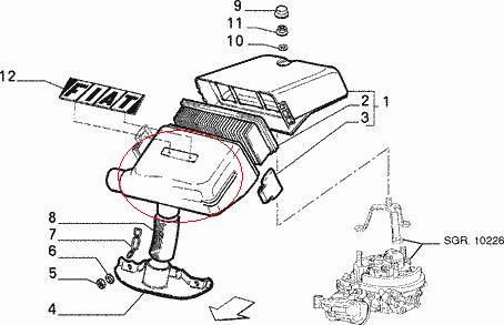

W przedstawionej na rysunku obudowie znajduje sie takie urzadzonko z sprezynka ktore reguluje taka klapke ktora zamyka i otwiera doplyw powietrza (raz cieple z nad kolektora raz zimne z dworzu)
Mnie sie cos te urzadzenie popierdzielilobo nie reguluje mi ta klapka.
Ja chyba mialem caly czas zamnkniety doplyw powietrza z dworzu i mi taki mulasty sie zrobil sick.gif
Teraz przymocowalem ta kalpke zeby byla otwarta dziura dolotu i juz jest oki zlosnik.gif
Czy te urzadzonka dziala na temperature w obudowie filtra powietrza?? niewiem.gif
przy zimnym silniku bierze powietrze z nad kolektora wydechowego a przy nagrzanym ciągnie z rury idacej na bok chłodnicy.
Kolega Skrot pisał wątki na temat tego termostatu.

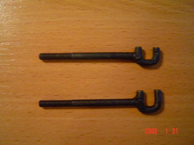

Idzie to jakos zrobic ??
> I wlasnie te ciegno mi peklo bo nie steruje mi klapka
tu masz linki
kawałek elektrody 4mm i spawarka
> Dzieki
> Tylko ze mi pekla koncowka ciegna, to czym sie w ta dziurke
wątki sa na temat peknięcia cięgna czyli tego co wchodzi w dziurke zlosnik.gif
> dziurka ci pekła czy to co w dziurke wchodzi?
> To co w dziurke wchodzi akurat ta koncowka
> czyli to co dorabiałem
> ale mieszasz
> tak wyglada dorobione przeze mnie to usrojstwo

dorobienie tego to 10 minut roboty
plus rozmontowanie i zmiana we filtrze
obudowa bedzie kosztować nie mniej niż 20zł
> A masz moze wymiary tego ciegla??
> są w którymś linku
