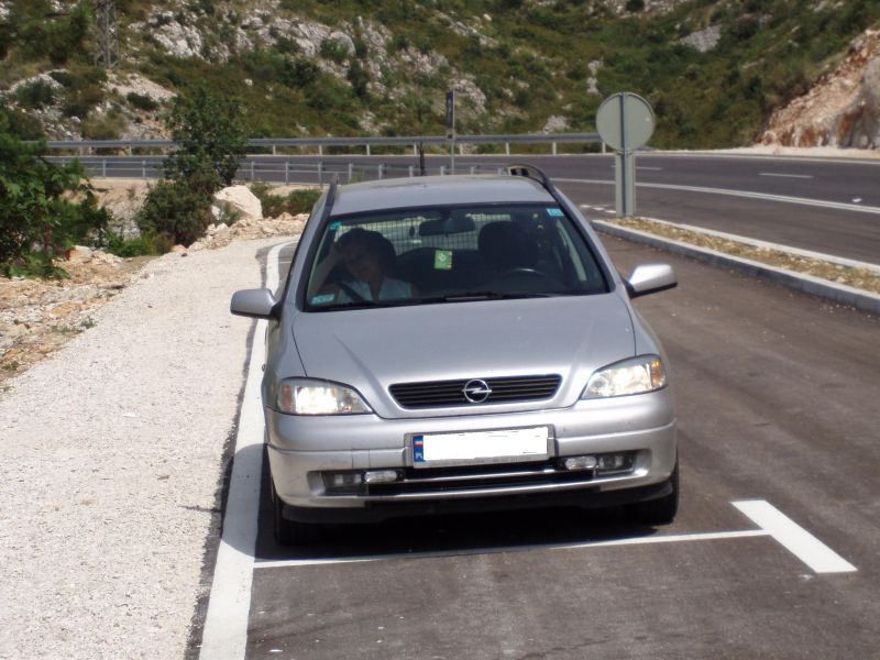

Zastanawiam się nad instalacja świateł dziennych. Warunkiem jest to, żeby jak najmniej ingerować w wygląd samochodu. Najlepiej chyba było by wsadzić je miedzy kratki obok przeciwmgielnych. Nie chcę żeby coś wystawało.
Może ktoś zakładał i ma jakieś namiary na takie światła które dobrze pasują do Astry G. Oczywiście tylko z homologacją i mocy około 4W. Mile widziane jakieś foto.
Zastanawiałem się też nad przystosowaniem świateł drogowych do jazdy w dzień, ale to pewnie jest niezgodne z przepisami.

> Witam ja mam.zamontowane tak. Pzdr
To właśnie miejsce miałem na myśli. Tylko chce znaleźć jakieś światła o wysokości max 20mm i schować je pomiędzy kratki.
Coś takiego: KLIK
