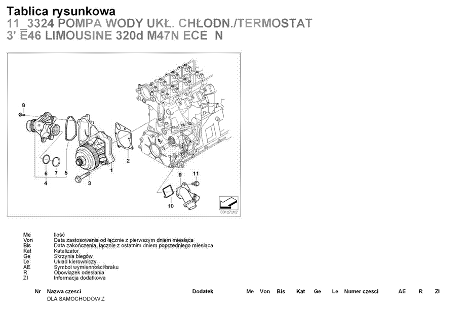

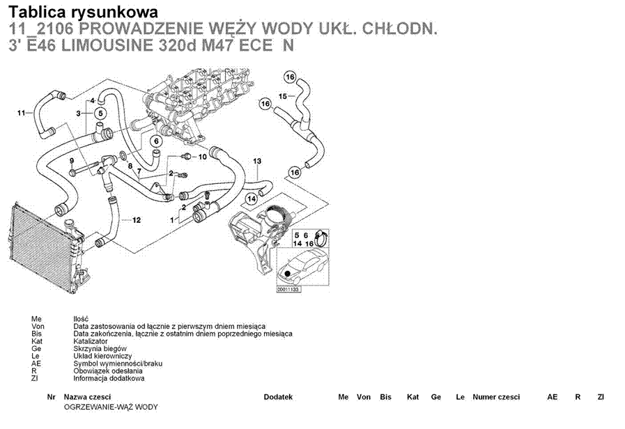

Jeżeli M47N (od 09/01) to jeden.
Część nr 4.
Jeżeli M47 to dwa.
Części numer 5 i 8 z tym, że ósemka to termostat chłodzenia AGR...

a nie pomyliła sie kolejność fot koledze?
bo na pierwszej jest opis 320d M47 ECE N
a na drugiej 320d M47N ECE N
i wtedy M47 ten 136 KM ma dwa termostaty
a M47N ten 150 KM ma jeden termostat
Oczywiście że pomyliła, źle zapisałem przy zrzucie ekranu.

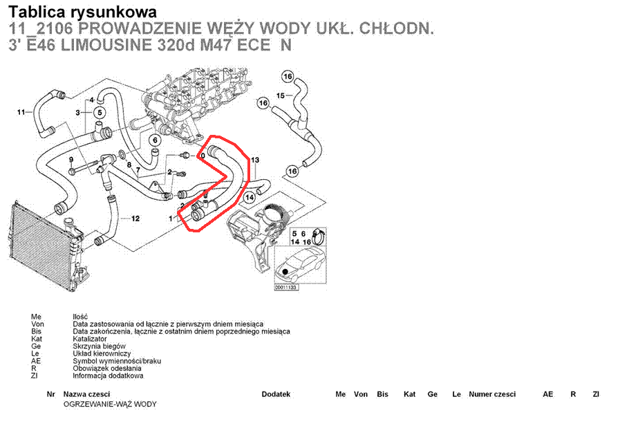

Ano wypatrzyłem.
Układ chłodzenia AGR to nic innego jak układ chłodzenia spalin układu redukcji substancji szkodliwych.
Jak wynika z tego rysunku:
Element nr 1 to chłodnica spalin, a ów termostat jest zamontowany tuż nad nią.
Rys 2:
Wężami 6 i 11 płyn jest doprowadzany/odbierany z tej chłodnicy.
Wnioski?
Na 100% nie ma nic współnego z regulacją temperatury płynu chłodzącego silnik.

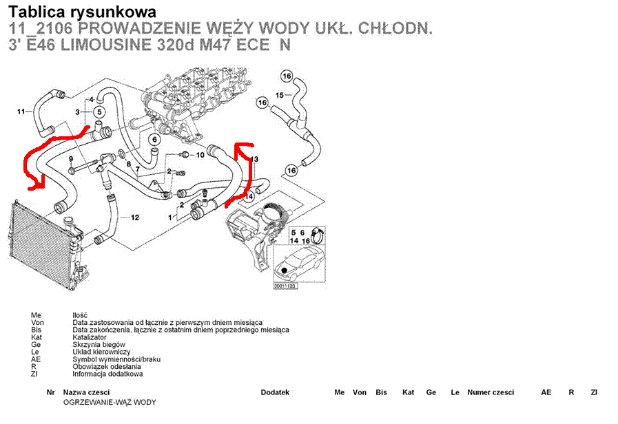

a powiedz mi jeszcze, jeśli wiesz, wąż który zaznaczyłem to jest wyjście ciepłego płynu na chłodnice,
czyli do momentu otwarcia termostatu ten wąż powinien być zimny, tak?
> yhm, na to wygląda
No nie bardzo. Zauważ, że wychodzi prosto z bloku silnika. Termostat masz na "dopływie"...
więc jesli odpływ z silnika (rurka po prawej stronie stojąc przodem do auta) jest ciepły a dopływ do silnika jest zimny jeśli temperatura silnika osiąga jedynie 78 stopni to czy mozna przyjąć, ze termostat jest sprawny? Wychodzi na to, ze nie puszcza wody na chłodnice a kawałek ciepłej rurki po prawej stronie tej przy silniku nagrzewa sie od silnika
no nie bardzo prosto z bloku... bo cały termostat ma dwa króćce, tyle ze na którym jest termostat...
i teraz jak jest tak jak Ty mówisz to dopływ to chłodnicy bedzie na dole a powrót na górze chłodnicy a przeważnie jest odwrotnie, przynajmniej tak mi sie wydaje spineyes.gif

z tego co piszesz to zrozumiałem ze termostat jest na króćcu który zaznaczyłem, tak?
a to jest powrót płynu chłodzącego...
> zaznaczyłem, tak?
no to ja nie rozumiem...
sam napisałeś ze
Quote:
Termostat zawsze znajduje się na króćcu, którym płyn wlatuje do chłodnicy
. Jeśli temperatura silnika jest niska, wówczas termostat zamyka dopływ cieczy chłodzącej do chłodnicy, aby szybciej silnik mógł osiągnąć optymalną temp. pracy. W miarę jej wzrostu zaczyna uchylać się termostat i ciecz chłodząca przepływa również przez chłodnicę, aż po zadziałanie wentylatora. Obieg przez chłodnicę powoduje zbijanie temp. cieczy, abyś znów nie przegrzał silnika.
W innym przypadku nie osiągnąłbyś temperatury pracy

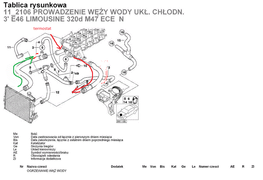

czyli w/g kolegi płyn wędruje tak jak zaznaczyłem, tak?
tyle ze wtedy płyn by wchodził do chłodnicy dolnym wężem, tak?
> ok, niech będzie tak...
Mój błąd - już poprawiam
Termostat otwiera Ci tzw. duży obieg. Płyn przemierza drogę przez chłodnicę, a termostat otwiera mu możliwość wejścia do chłodnicy . Jeśli termostat jest zamknięty to płyn wędruje w tzw. "małym obiegu" czyli tylko silnik i nagrzewnica.
> Tak
Ja tam żadnym ekspertem nie jestem ale wydaje mi się, że dolną rurą to akurat płyn wraca do silnika...
> ...a to wynika z praw fizyki...
Dzięki, że się włączyłeś do dyskusji bo bym przez głupotę Koledze mSikor namieszał a nie chcę tworzyć nowej fizyki sciana.gifrotfl.gif
Jasne - masz w 100% rację. Mój błąd polegał na tym, że termostat odcina dopływ a nie odpływ.
Przepraszam Cię za wprowadzenie w błąd. Wszystkie informacje idei są poprawne, które Ci podałem poza jedną kierunkiem przepływu - termostat umiejscowiłem dobrze i faktycznie steruje on wejściem płynu do chłodnicy .
Mylący jest fakt, że termostat otwiera kanał przepływu - dlatego nie patrz na ten króciec w którym jest wmontowany termostat wink.gif

Wszystko zależy od konstrukcji silnika, ponieważ zdarzały się termostaty montowane na wejściu płynu do silnika i na wyjściu płynu z silnika - te drugie są bardziej popularne.
W takim układzie wąż dolny nagrzewa się szybciej ponieważ kanał wlewowy jest otwarty to część temp. z silnika przechodzi na płyn w chłodnicy (od dołu).
Wąż górny robi się gorący w chwili puszczenia termostatu i "włączenia" długiego obiegu. Wtedy cała chłodnica robi się gorąca i obydwa węże.
Tak czy inaczej musimy przy użyciu termostatu zapewnić obieg - to czy zablokujemy wlot czy wylot nie ma większego znaczenia - stosowano jedno i drugie rozwiązanie ok.gif
> No to zaczynamy ciąg dalszy rozważań
> Masz rację Idea sama w sobie polega na otwarciu dużego obiegu dla
> płynu i możliwości jego schłodzenia.
piszesz w bardzo zagmatwany sposób, trudno coś zrozumieć. Dlatego dobrze jest zdefiniowac coś na początku. Przyjmujemy, że punktem wyjścia jest uklad ze schamatu wklejonego wyżej. Czyli woda wychodzi z silnika gorna rurą idąc w prawa część schematu, idzie do chlodnicy i wraca do silnika dolną rurą. W przypadku BMW M47 termostat jest na powrocie z chłodnicy czyli prawy wąż górny jest ciepły a lewy dolny zimny przy malym obiegu.
Dlatego u mnie temperatura osiąga max 80 stopni (info z czujnika) w zimie a lewa dolna rura jest cały czas zimna - czyli termostat sprawny.
