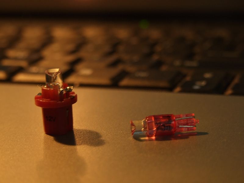

> i jakie tam są żaróweczki by je wymienić ??
żaróweczki są T5/R5 w oprawkach lub na wcisk 1,2 W
kształetem przypominają te ze zdjecia, co prawda sa do diody ale kształt ten sam mniej wiecej...

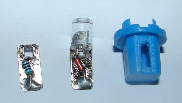

Witam, nie orientuję się za bardzo w temacie żarówek diodowych, więc mam pytanie. Czy właśnie takie żarówki, jak te w poście wyżej wyżej T5/R5 w oprawkach lub też bez, będą działały bez problemu po włożeniu na swoje miejsce, czy też trzeba dodawać jakieś oporniki do instalacji?
Oraz drugie pytanie, czy ta żaróweczka ze zdjęcia bez oprawki będzie pasować do standardowego podświetlenia konsoli wewnętrznej - pokręteł nawiewu i przycisków? wink.gif
Zobacz na foty poniżej i... wszystko jasne wink.gif Jest rezystor wbudowany i dodatkowa dioda spolaryzowana odwrotnie do LEDa;
Będzie.
