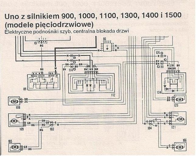

jak nie, jak tak: patrzymy na schemat:
lewy przycisk nie może być podłączony równolegle, ponieważ mogła by powstać sytuacja, kiedy kierowca naciśnie DÓŁ, a pasażer GÓRA i co wtedy? a w istniejącym układzie naciśnięcie prawego przycisku przerywa sterowanie od strony kierowcy.

a prad musi przechodzić przez prawą stronę, bo po odłączeniu nie działa prawa szyba. Co nadal nie wyjaśnia dlaczego prawy przełącznik nie reaguje na przełączanie sciana.gif
