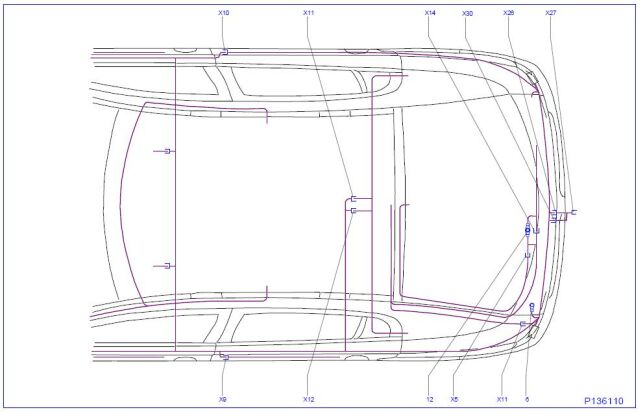

Jesli lampy są sprawne, obadaj, jak idą przewody, sprawdź niebieskie złaczki X24 i X26 na rysunku (hatchback):
Widok z góry:
Z rysunku widać, że jeśli świeci 3. światło STOP, to przerwa jest gdzieś na tylnym pasie...
PS. Czy od 2 stycznia jeżdzisz bez świateł STOP? Ryzykant.... chociaż, jeśli te 3. świeci, to już mniej niebezpiecznie, ale w przypadku stłuczki z tyłu sprawca będzie próbował obarczyć Ciebie winą, a Policja raczej przyzna mu rację... i zabierze ci DR - koszty, koszty...

TU niemożliwe - 3. światło STOP jest zasilane przez złącze X1 razem z żarówkami i działa, przerwa jest bliżej tyłu poza złaczem X1, na 99% to styki w kloszach lamp (oprawki żarówek lub złacze krawędziowe lampy), naprawiałem już to i w Astrze i w Corsie, gdzie jest podobna konstrukcja... a na 1% przerwany przewód...
Pozdr.
