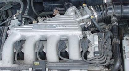

Alternator wporząsiu a napinacz i pasek rozrzadu byly wymieniane przy 75 kkm w ASO, aktualny przebieg to 116 kkm. Niech mi ktos jeszcze powie, jak ja mam kolektor w tym 1.6 16v 103 km, bo juz ktoras osoba z rzedu mowi mi ze plastikowy a wyraznie jak sie go puknie to jest metaliczny dzwiek, wydaje mi sie ze to medal, czyzby to byl taki dziwny plastik ? Jest to dla mnie wazne, bo nie kce zakladac sekwencyjnego gazu, ale zwykly 2 generacji.
> Niech mi ktos
Metalowy wygląda tak:
